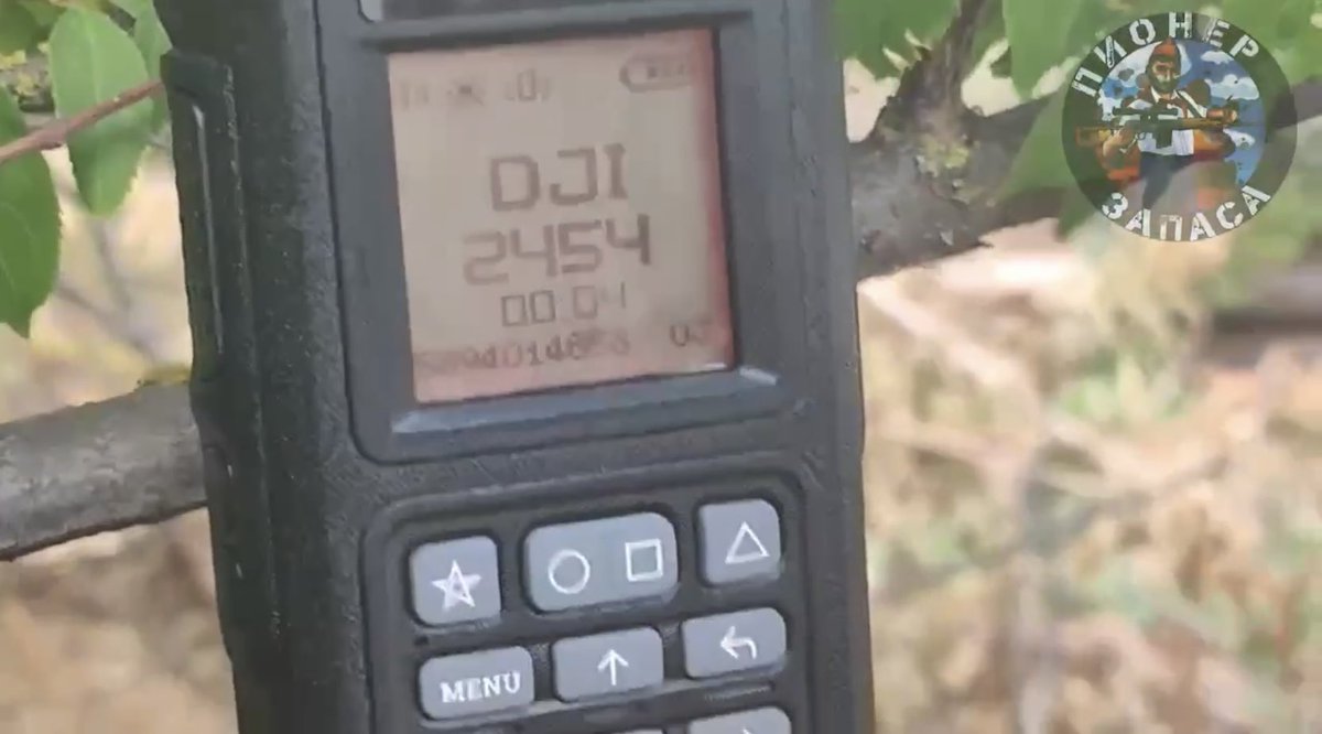

掛在樹上的無人機檢測儀,
圖中顯示,檢測到2454mhz波段,可能是大疆無人機,檢測範圍大概1km.
這東西是俄羅斯發展的,半商業化,廠商3MX鼓勵俄軍士兵把打下來的烏克蘭無人機殘骸交給他們分析,
之後新軔體會在Telegram更新供下載.
其實這東西就是個警報器,檢測到無人機控制波段的電波後,就會逼逼叫.
*很明顯,如果要做,我們能做得更好.譬如說更好的性能(更靈敏更廣闊更遠),透過藍牙之類傳輸告警(傳遞給單兵數位終端與搭配藍牙耳機),否則它的逼逼叫又吵又令人心慌.
這東西其實就是一個終端的電波檢測警報器,是給一線部隊用的,每個班,車輛都配一具.
不過,如同在幻想欄中說的,我會更希望用線導UAV來搭載,這是因為台灣的海島地型.
公務版可以直接推,譬如在機場與要地營區都可以設置,用來檢查是否有無人機妨礙與窺探.
(譬如中國在日小粉紅用無人機窺探橫須賀等事件)
做為一種被動探測器,可以與無人機雷達,干擾槍一併配置,
用探測器補捉,再用無人機雷達掃瞄定位,最後用干擾槍干擾(或是用50機槍硬殺).
總的說,營地型可以做大,包括分析儀的能力,一般的部隊型就是配置在班與車輛/裝備一級,只做被動檢測,不具分析能力.

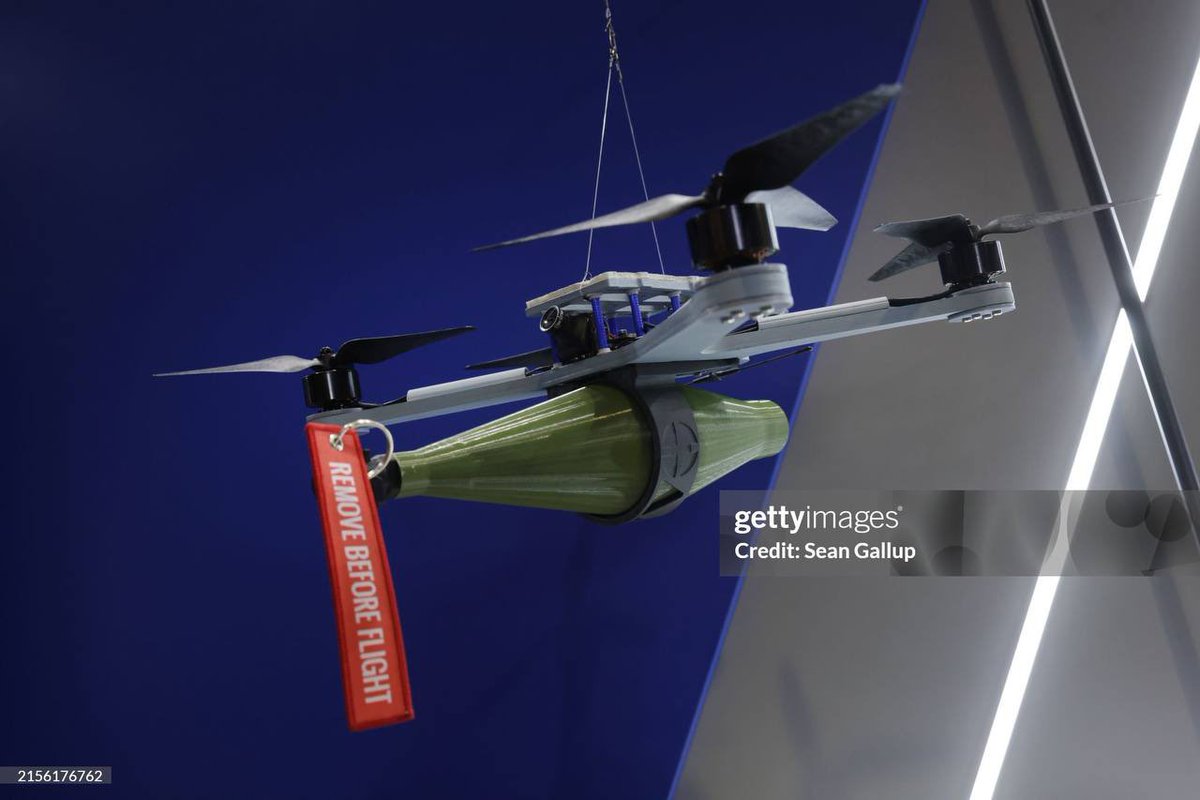

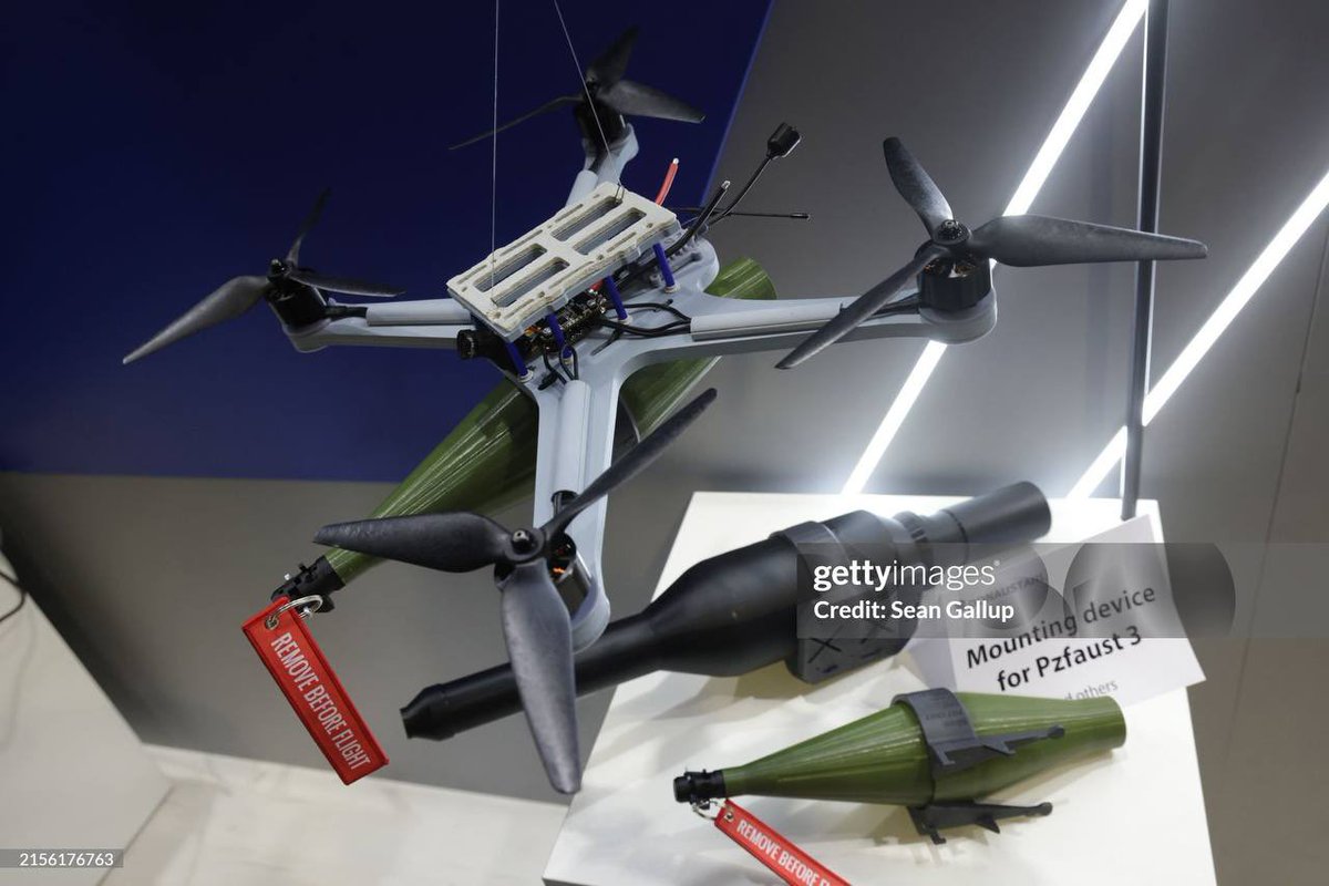

不務正業的德商推出的FPV. 脫離小作坊生產的攻擊FPV.
現實很明顯,陸軍步旅後備旅步營需要配備FPV,彈頭用PRG7的彈藥轉用.

Posted - 06/07/2024 :  09:14:35  會員資料 Send gera a Private Message
TOW-2B是目前最好的ATGM之一,並不只是它是"頂攻",而是它是用兩顆EFP彈頭攻擊,也就是說,就算在頂部佈置反應裝甲或柵欄裝甲都沒用.
一般反甲用的HEAT其實沒有想像中的強,HEAT的威力與穿甲深度與彈徑成正比,所以重型反甲火箭都是100MM以上,
(而就算穿甲也未必能造成傷害,噴流穿甲後,必須燒傷乘組員,或是點燃彈藥或液壓油之類的東西才可能造成破壞)
使用66當然可以,但威力不足的彈頭,就只能選擇打戰車的弱點,頂攻,側部底盤,後背引擎艙等等,
而看了27個月的烏克蘭戰爭,這些普遍的弱點其實都被"戰場改裝"盡量遮蔽了,如果有注意到,加上電戰干擾,FPV距離戰車在一段距離外就會失去影像與控制,所以末端攻擊其實是靠FPV本身飛行慣性完成的,而沒有辦法很精細的選擇攻擊部位.
也就是說,如果只使用66做為FPV的戰鬥部,有效攻擊成功率會低許多.
而如同上文二圖所示,FPV本身就是一個開放載台,上那種彈頭與戰鬥部其實是開放的可選的,66,84(AT4),93(RPG7的PG7VL),64/105(RPG7的PG7VR(串列)),110(鐵拳三),112(APILAS)等等.
因此對於FPV選用的戰鬥部,我從沒考慮過66,而是93起跳.
