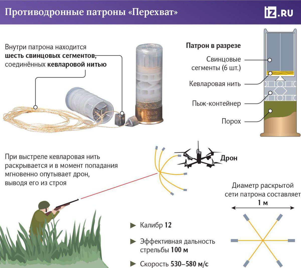

俄羅斯的新發明,反無人機的霰彈槍彈藥.
有趣! 但我不確定有沒有作用.
因為霰彈槍的射程頗短,了不起100M,
如果想反在上空監視用的UAV,打不到.
打飛過來襲擊的FPV,要運氣不錯加上反應夠快才行.

捕捉網啊,一次大戰也有這種防空玩意,還讓人想到比碎片更好用的連續桿彈頭......

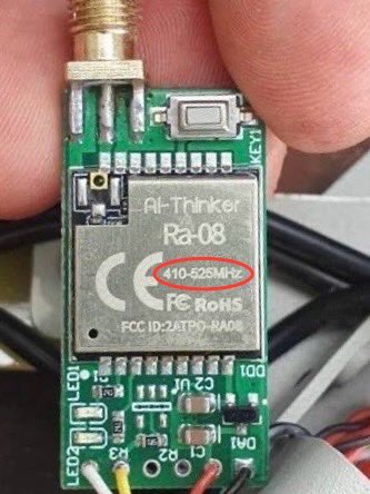

https://x.com/GrandpaRoy2/status/1802055759683055754
據說是俄羅斯FPV的通信控制模組.
烏克蘭說它的控制頻率比較低,需要增加EW的干擾頻率.
這是該晶片的開發板.
重點是中間的晶片,
(這是示意的Ra-02)
裡頭其實是ASR6601,
低功耗廣域網路無線通訊SoC晶片,ASR6601在單一晶片上整合了通用微控制器和射頻單元.
妥妥的民用產品,根本無法封鎖.
統一規格下,就直接大量採購晶片,進行工業化量產,價格非常便宜.
在FPV中,如果沒有夜視熱影像,或是具有AI自動識別的話,成本可以壓低到驚人的便宜,
並且最貴的反而是負責攻擊的那顆彈頭(如RPG7的93 HEAT)
如果想針對性的干擾並不難,在台海還比較容易,幻想欄已經檢討過這方面的可能與做法.
在烏克蘭平原就麻煩得多.
