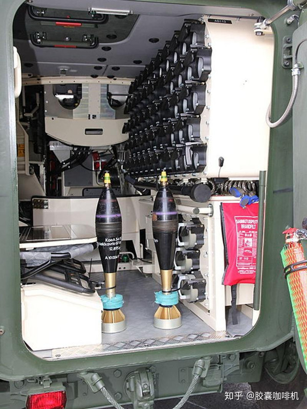

電動迫炮座,只是降低後座力,與射控做整合,射程仍舊是砲負責. 裝T63,就是T63的射程. 裝XT86,就是XT86的射程.
上面可以看到24式機動120mm迫撃砲,裝的是2R2M,是地裝版MO-120-RT的車載版,砲管長2M(MO120RT長2.8M)(T63則是1.725M)(XT86為2.15M)
為了維持與地裝版相同的射程與膛壓,2R2M的藥室較大,以及使用半自動閉鎖擊發模式.
我是�朮穫鴐鴘漲菾坅e裝藥迫炮架能適用2.8M那麼長的炮管.
若是不用T63,那藥室大小,炮管長度改變,意味射表要改變,沒射表本島陸軍不會接的,想當初T63被幹的要死主要就是沒射表,幹的幹的42炮出包才真正接受,也用了四十年了.
和現役中國120迫炮射程差了一.五公里以上.不知這些年XT86射表搞的如何,乾脆從裝步開使換XT86.

后膛迫击炮有两个思路:
1,毛子的蘑菇头闭气闩,独此一家。
2,弹壳闭气,比如AMOS,或者波兰的RAK120,本质上就是增加一种带弹壳的迫击炮弹。技术上一点都不难,甚至对自动装弹机非常友好。但是后勤上非常忌讳这种同口径同名但不通用的弹药种类,因为战时负责弹药补给的人,永远是不适合上战场的次等兵源。
所以前装填自动迫击炮就更受欢迎了,车载迫击炮和步兵分队迫击炮可以共用弹药。军事装备一向是换枪炮易,换弹难。
