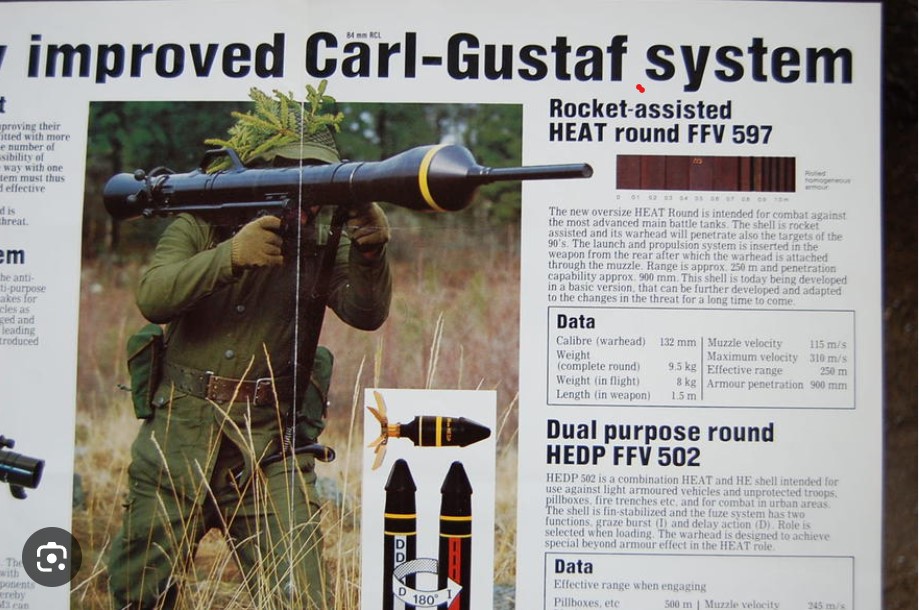

古斯塔夫倒是真出过超口径破甲弹,想想rpg7也是从は坐力炮发展出来的就说得通了。
