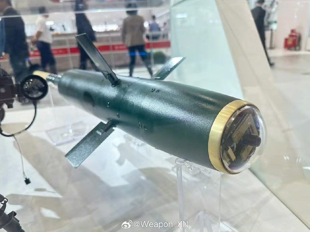

我原来说的制导rpg,指的是微惯导。
现在又出现一个廉价产品了。旋转弹体+固定摄像头,用fpga数字图像解旋。
可以实现图像识别跟踪。只是摄像头太廉价了,没有夜视能力。
而且为了便宜,弹翼是不可折�磢滿A我猜是发射前直接插上去。果然rpg超口径筒子的�秅O是挖不完的。
Edited by - davidboy on 11/12/2024 13:22:42

我原来说的制导rpg,指的是微惯导。
這個東西好 我喜歡!!!

我原来说的制导rpg,指的是微惯导。
RPG-7只是个发射器。用黑火药发射一个超口径载荷。
至于载荷怎么弄,那就看各位的奇思妙想了。
我有个问题,这个图像匹配制导的怎么锁定?
