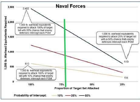

Posted - 02/19/2024 :  14:56:45  會員資料 Send yangly3 a Private Message
怎麼可能50%攔截率,小粉紅一定會說95%攔截率。
然後又開始說什麼美國去工業化之類的胡扯。
其實我覺得算攔截率,不如算有多少備彈。
蓝鲸兄,俺在图中画了条绿色的竖线
这条线可以看出在被拦截率为50%的情�G下,消灭70%的敌船团所需要的精确制导弹药数量。
是不是跟未来30多40个海锋大队、一大票沱江/塔江还有F-16、小蒋号一次性所能投放的鱼叉/雄风的总数量比较接近呐 --- 这个就是蔡司令任内规划的建军目标之一
不过,这里的被拦截率,不只是考虑到防空网本身的拦截能力,确实如蓝鲸兄所言,更主要的是跟防空网的防空通道以及防空导弹的备弹数量有关,超出其防空能力的部分(以及“饱和”后)即意味��拦截失败
同�帕O参照上图中的绿线,有50%的被拦截率,意味�茖儐戀I要能�{同时具备800多个防空通道,拥有1800(90%命中率)-2500(70%命中率)枚各类防空导弹
也就是说共军现有的区域防空舰艇都要倾巢而出(妥善率100%)才能做到的罢
