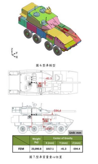

PTT上有黑熊/云豹105的图片贴出来咯
https://www.ptt.cc/bbs/Military/M.1703834514.A.B06.html
只能感慨生不逢时咯
