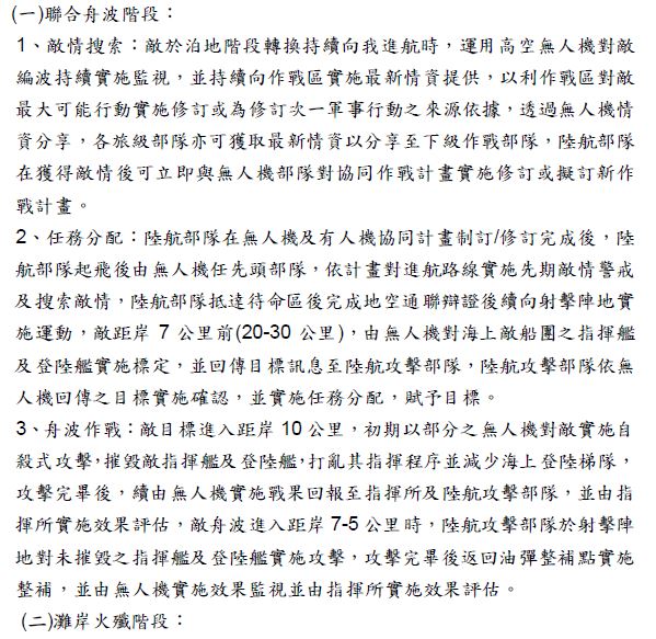

阿帕契的運用有一個問題:作為戰區預備隊角色是否恰當?
灘頭微擴大,防空系統上陸…
在我防空削弱後,再運用?
国军的陆航不会做预备队,而是从反舟波开始,就是作战的主力
除了直接实施打击以外(AH-64E+AH-1W),还要为各级炮兵部队以及装甲部队指示目标(AH-1W+OH-58D)
尤其是最新型的AH-64E,除了毫米波雷达等先进侦测手段以外,还可以通过数据链来与指管系统双向通联,对于穿透“战场迷雾”十分重要
