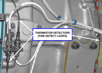

無人機自主故障應變的大問題
不在於感測器時間差 而是感測器不夠
以發動機起火來講
有人機警告燈一亮 飛行員可以看是不是真的火燒引擎
無人機若僅根據火警感測器動作
可能因感測器故障 關掉沒事的發動機
若要搞多重偵測 系統複雜性和我掉頭髮的速度卻節節上升
若有網友建議將光電頭轉過去目視檢查
不好意思 你不是第一個想到的 :)
Posted - 05/11/2023 :  07:52:20  會員資料 Send BlueWhaleMoon a Private Message

如果是內部起火,就多做一套來防呆,兩套同時感應到才斷油,畢竟同時GG的機率極小,若是外部起火,
成因應該都是外物撞擊,那就像進氣口吸入異物,根本無法預防也不用傷腦筋,讓火燒到內部感應啟動就好
Edited by - Dr Evil on 05/11/2023 09:18:50
有些飛機是有兩套火警偵測器
但其中一套觸動就發警告
若兩套觸動才發 任何一套故障就完了
整體故障率反倒比只裝一套還高
