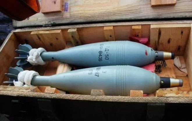

有受過60迫砲訓的路過,要增加舊式迫擊砲的射程方法只有二
1. 改成北約標準的棗核彈,流線型的外表有減阻的功效~~

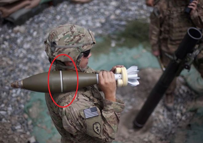

较个真,严格来说枣核型迫弹�ㄙ�增程不是靠外形,而是靠闭气原理的改进。
老式的长水滴弹,是用闭气沟的涡流,只能封闭85%的燃气,而且在外弹道阶段闭气沟的涡流会持续产生阻力。另外在内弹道是弹体最大直径处一道环形线与炮管配合,会有比较剧烈的章动干扰。
现代的枣核弹,用尼龙闭气环,内弹道阶段遇热膨胀,几乎可以利用全部燃气。
出膛后闭气环脱落,阻力也小的多。内弹道阶段是一段等直径的圆柱体与炮管配合,章动干扰要小得多。
另外枣核弹可以多塞点炸药。120迫榴就是这个问题,都说迫弹威力大,但是圆柱形的榴弹比流线型的迫弹能多塞炸药。射角允许尽量打榴弹。

真的較真的話,動點腦子就知道如果閉氣機構比較關鍵,那麼水滴彈不也可以用閉氣環嗎?
為什麼外型也要修改成棗核彈呢? 邏輯上似乎說不過去.
很简单,水滴形的迫弹必须铸造,枣核弹拿两截圆锥一段钢管焊起来就可以了。
不需要闭气沟槽原理了自然就可以选择工艺性更好的弹体。

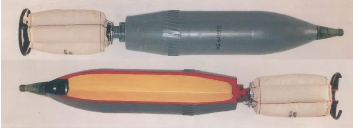

https://www.youtube.com/watch?v=Napzl3uxzGk
可以打穿20公分的鋼莖混擬土........
这个浆糊搅的不成功,你犯了想当然的错误。
毛子发展迫榴炮确实受到法国MO120线膛迫击炮的影响很深,并且迫榴炮可以直接发射MO120的迫弹。但是两者并没有关系。

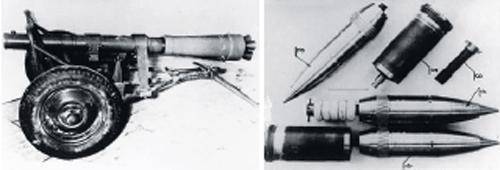

2S9的总师诺沃日洛夫当时在设计一款は后坐力炮。他是拿は后坐力炮的刻槽弹带榴弹改做2S9榴弹的。所以他的榴弹弹尾药架是柔性连接,发射后切断留在膛内,从炮尾抛出,�ㄓ�弹丸死重和章动干扰。
Posted - 02/13/2023 :  22:46:46  會員資料  Visit cwchang2100's Homepage Send cwchang2100 a Private Message  引言回覆
<恕刪>
舉例反駁不成功,邏輯錯誤.
照片中的是無後座力炮,跟現在的迫榴炮是兩回事,兩者沒有一定的關係.
而且那是前膛進彈的無後座力炮,(�A�U�`�Z�h�c�q�_ �d�V�f�U�]�Z�l �Y�i�a�r�c�d�]�U�f�u�Y�c�d�X�d 120-�b�b �c�U�f�Z�]�c�d�X�d �b�^�c�d�b�Z�h�U �W �W�U�f�^�U�c�h�Z �V�Z�]�d�h�`�U�h�c�d�X�d �d�f�i�Y�^�u �^ �W�q�g�h�f�Z�a�q �` �c�Z�b�i.)
考慮因素(�Y�i�a�r�c�d�]�U�f�u�Y�c�d�X�d)和後膛填入的迫榴炮明顯不一樣.
後膛進彈的話,根本不用畫蛇添足地用啥軟性連接,根本就是脫褲子放屁.
直接塞炮丸填裝藥就了事,可以不用連接.
現在的2S9可不是無後座力炮的彈丸.硬扯不知道是有何意義??
影響很深,然後聲稱沒有關係?! 這種邏輯也過於扯淡.
影響既然很深,那肯定是有關係了,否則何來的影響?
這有點像是山寨廠的說詞,影響是有的,但是兩者沒關係,所以沒有山寨. 呵呵
