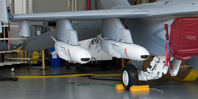

4.2. 攻船飛彈輕重路線 之爭???
重型攻船飛彈 : LRASM.雄三
輕型攻船飛彈 : NSM.雄一
例如:
LRASN : 2500 Ib (1100 kg)
NSM : 900 Ib ( 410 kg)
1顆 LRSAM VS 3顆 NSM
假如不考慮一切成本 . 且雙方都全部成功命中.
孰對艦的毀傷效果為佳??
LRASM : 2500 Ib (1100 kg)
NSM / JSM : 900 Ib ( 410 kg)
