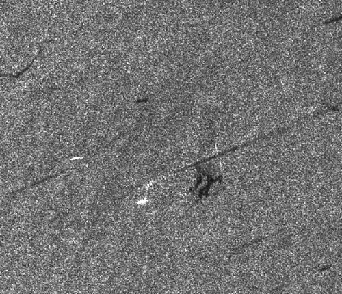

沒有重訪間隔,但是有掃描間隔.
按照日本類似的民規L-band SAR雷達,最大掃描區域只有25km*25km,
不要說太大範圍,單單是三四百公里平方,就要掃至少上百次才能掃完.
還沒說更大的海域.
而且一米的解析度聽起來可以,但是實際影像其實不怎麼樣.
如果掃海上的話,影像上是一片黑,因為海浪雜波很高,連船都被濾掉了.
不是說看不到船,但是影像處理能力要很好.
從目前高分三號的SAR影像來看,連個船都看不見.下面就是真實的影像.
請告訴我船在哪裡??? 還是台灣海峽的船都沈了???
嘴炮說說還可以,比真功夫的時候,就不是那麼簡單了! 呵呵

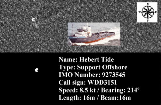

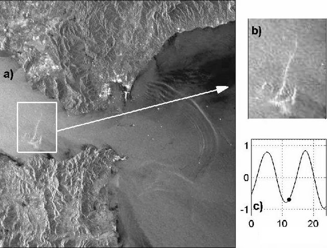

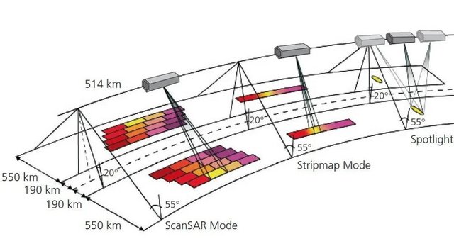

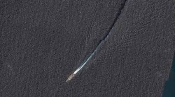

没听说过?没关系,我教你。
1,星载SAR有多种工作模式,经典的条带扫描stripmap,凝视聚焦spotlight,滑动聚束等等。其中专门用于海洋监控的,叫做宽测绘带成像模式ScanSAR。以民用领域最火的德国TerraSAR-X卫星为例,ScarSAR模式幅值宽度550km,一景数据最大尺寸40500平方公里。也就100个400平方公里吧~
2,海杂波只对低视角岸基ISAR有干扰,不过我国的吴剑旗院士也通过MIMO雷达解�角F,这里不离题了。对于高视角的星载雷达,军用舰船有与民船截然不同的开�堣憪嶼y和空泡尾流,视角越高,尾流和海杂波的区别就越明显,而且尺度巨大的尾流并不需要很高的分辨率就能识别出,还记得中途岛海战,岚号驱逐舰是怎么出卖航母编队的吗。早在1978年,美国的第一代L波段对海SAR卫星,Seasat-A,就用很低的分辨率完成对海军军舰的跟踪识别。美国人甚至充分挖掘天际SAR遥感的�秅O,通过SAR图像密度谱和波浪斜率谱来追踪水下的�芵央C
此后美军发射了几代Lacrosse雷达成像卫星进行实战,而苏联则发射了多颗US-A主动SAR卫星组成的“神话”星座,来支持P700花岗岩导弹。所以90年代神话星座逐渐失效后,使用花岗岩的基洛夫巡洋舰和奥斯卡�芵巨�实已经不能发挥500km的射程了。
3,天绘是第一颗GEO SAR卫星,你找不到参照对象。不过我们不相信��战兵器,不指望一两件装备能�貝w胜负。天绘只是最后一环,中国的海洋监视体系还有天基低轨,高轨,同步轨道,电子侦测,光学,红外凝视,X,C,L波段雷达成像;地基有天波和地波OTH雷达;空基的天天绕�茈x湾,你该很熟悉了,还有高超详查は人机,那得到临战时才会出现。
4,海洋是很大,但是需要打击的目标很少,这就是航天科技集团年终汇报的“对全球19艘大型舰船的持续跟踪”,好人理查烧毁了,只有18艘了。每艘分配一台超算进行数据处理图像识别都不算浪费吧。去年在南海进行反舰弹道导弹演习的同时,还公布了GEO光学凝视卫星对尼米兹号的实拍视频。所以当时我说,打靶是给能看懂的人看的,看不懂的不要自己加戏。

没听说过?没关系,我教你。
基本上這就是唬爛!
掃描地方越大,解析度越低,上百公里的掃描,根本沒有1m解析度.
左岸這種爛招用太多了啦! 騙騙自己人可以,就別在外人面前丟臉了.
教?? 我承認左岸唬爛招數很多. 可是我並不想學怎麼唬爛啦! 呵呵

叹号和问号的密度,基本和行文者的水平成反比。慌什么?
雷达物理参数不变,空间分辨率、幅宽和帧率不可兼得,但是可以用不同的模式,追求不同的精度。
还是回到TerraSAR-X,这个星座在ScanSAR模式下只有16米的分辨率,但是这已经足以从海面识别出16米尺寸的小船了。如果要对船舶进行识别,可以转成spotlight模式成像,此时分辨率可以提高到0.25米。
这还是直接对船成像,如果对尾流成像,1978年的Seasat已经给出答案了。
关于SAR船舶检测的算法,也许你觉得很神秘,但是十几年前,卫通中心几个博士生一晚上就突击出来了。现在更没什么,Github里面开源的项目都有一大把,随便下载。
