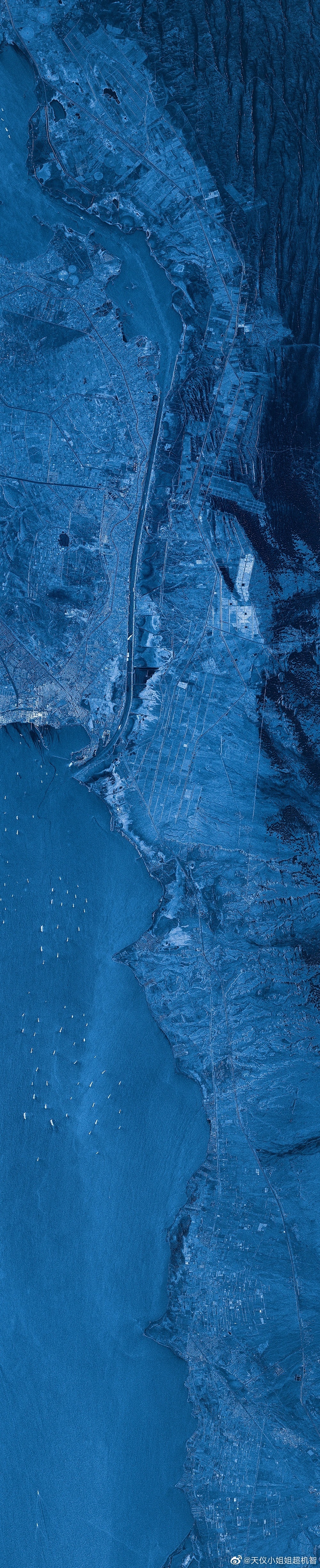

不懂的东西,你堆一大堆名词也掩盖不了自己的は知,自己看看书,动动手。
论文和论文可不一�屆A这篇论文在SAR船舶检测领域的地位,你可以去打听一下。
SAR船舶检测哪有那么大运算量,SUMO有java源代码,自己编译到android环境,安装到你的手机里跑跑就知道了。
要看实例,我就给你实例:��门大学的民用ASEA合成孔径雷达卫星海丝一号,使用星载计算机,而且直接用商业CPU冗余构建拜占庭容错架构。就可以支持ScanSAR模式生产幅宽100km的成像产品。看看海上的船舶是不是一目了然?

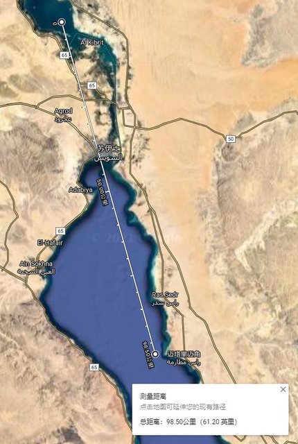

哈哈哈...被我抓到囉! 又在騙人了!
只要看看圖中的船隻長度就可以知道,圖雖大,但是其實範圍很小!
寬度約25公里,不會超過30公里.
衛星號稱最大100公里,但是並不是這種解析度.這張照片並不是一百公里等級的!
你是不是又來唬爛網友了?!
我不是講很多遍,你還是學不乖,解析度高範圍就小,範圍大解析度就低.
一直唬弄別人,有意思嗎???
Sumo的重點是根本不實用,論文的結論部分作者就有寫了.
估計你沒看過此論文,才來這裡唬爛得很開心.
我根本沒說Sumo的運算量有多大,不要自己造靶子打自己,OK?!
一天到晚騙人,就是這樣才讓人家看不起啦!
就不能腳踏實地,誠實點嗎?? 教都教不會,真讓人灰心.

问题比较多,我分开来讲吧。
1,SAR卫星的不同模式,其实都是在方位分辨率和成像幅宽之间折中。我贴的这张ScanSAR产品,幅宽100km,分辨率只有20米,不过这个分辨率对于检测船舶来说足�{了。1米分辨率需要使用spotlight凝视成像模式,不过幅宽就会小很多。对于海丝一号这颗185kg的小卫星来说,这几种常见模式的成像时频差不多,都是秒级。
寬度約25公里,不會超過30公里.
苏伊士运河南段,从大苦湖到红海有多少公里?
Posted - 04/08/2021 :  17:43:17  會員資料  Visit cwchang2100's Homepage Send cwchang2100 a Private Message
哈哈哈...被我抓到囉! 又在騙人了!
寬度約25公里,不會超過30公里.
https://www.google.com/maps/@30.347317,31.6851403,9z
(英文或阿拉伯文)
https://www.google.com.tw/maps/@30.2353111,32.1933058,9.75z?hl=zh-TW
(中文,可看見"大苦湖"字樣)
自己看,約20公里左右.
別怪我沒教你!
Edited by - cwchang2100 on 04/08/2021 17:45:49

问题比较多,我分开来讲吧。
2,也确实存在你说的大幅宽高分辨率的算法,比如SPC,DPC等等,不光成像时间更长,关键是地面回波数据量暴涨。即使不依靠星上计算机,通过下行链路传到地面算力处理。对卫星的存储和传输要求和很高。这方面,目前的解�角隤k是陶哲轩(美国人)的压缩感知-稀疏重建法。可以用把需要处理的数据量压缩到远低于Shannon定律要求的采用率。
3,现役的SAR卫星基本都是低轨,重访时间几天,没有实战价值,即使像前苏联的神话系统那��组建庞大的星座,也只能压缩重访周期。要做到全球海洋实时监视,只能在GEO地球静止轨道部署卫星,最少三颗就可以监控全球,类似美国的DSP导弹预警卫星用在GEO轨道用四颗卫星监视全球导弹发射。GEO SAR是很新的东西,除了神奇的福卫二号,本星球目前只打了一颗,连算法都跟其他SAR卫星不通用,我只能推测成像时间在百秒到千秒级。不过天绘三号不是单打独斗,GEO轨道上还有光学/红外的高分系列视频凝视卫星,可以实现秒级高时频成像,这种台风环流视频比较容易展示GEO凝视卫星的高时频大幅宽特点。
所以我说GEO SAR是中国天基海洋监视系统最后的一环,要配合整个系统,航天集团才能吹牛“持续监视全球19艘大型舰船”。
