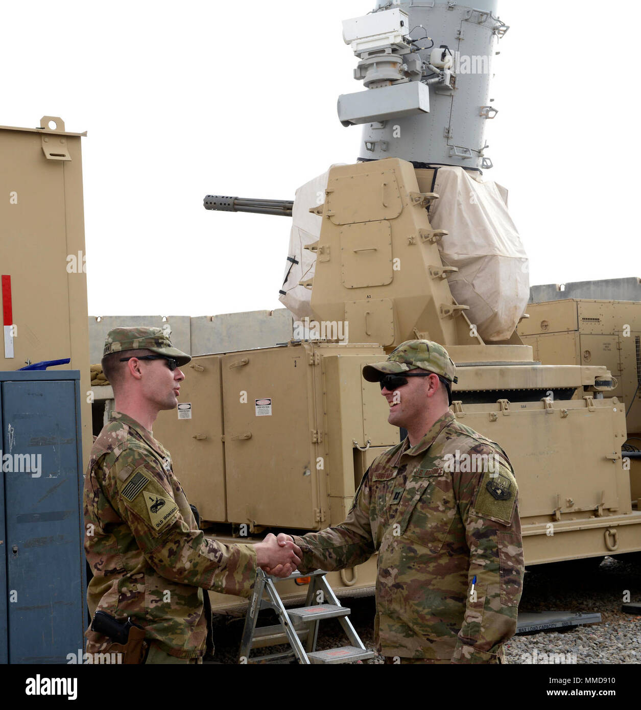

老美N年前送到伊拉克交給自己士兵用來保護自己基地的裝備 ,
被某人張嘴就能噴成 誤殺機器
按某人邏輯
伊拉克是不是月月有人被C-RAM打死?? 怎紅媒 不去伊拉克 蹲點??
怎麼幾年下來 沒半個老美被自家C-RAM 打死??
建議某人可以改行當記者...要嘛去國外抓包 , 要嘛留在國內編小說
https://www.youtube.com/watch?v=lY1NErClX1g
https://www.youtube.com/watch?v=6Rp-TMYA6n0
US Army 2019-01下單兩億美刀 買C-RAM 被某人裝傻視而不見

至於為什麼美國在伊拉克用方陣用得那麼開心都不怕子彈掉下來?你有研究過嗎?你沒有!所以你根本搞不清楚狀況
其實維基就有寫了,不知道為何沒有人在看:
https://en.m.wikipedia.org/wiki/Phalanx_CIWS
“Whereas naval Phalanx systems fire tungsten armor-piercing rounds, the C-RAM uses the 20 mm HEIT-SD (High-Explosive Incendiary Tracer, Self-Destruct) ammunition, originally developed for the M163 Vulcan Air Defense System.[25][33] These rounds explode on impact with the target, or on tracer burnout, thereby greatly reducing the risk of collateral damage from rounds that fail to hit their target.[25][33]”
對付游擊隊是一回事,你確定要用HEIT-SD這種子彈對付世界第二大軍事強國搞出來的東西?這種子彈有那麼好用,海軍為何不用?
50mm Supershot美軍一直在測試,俄國軍方也一直在測2S38。這些網上都找得到,就不要再硬拗了
