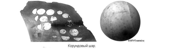

蘇聯當然也得出與美國類似的結論, 安裝固定方式很重要, 而蘇聯選擇的低成本高效能還容易升級的設計方式, 就是在鑄造裝甲砲塔與前車身部分, 留下空洞, 裡面擺一堆像CD架的架子, 把複合裝甲做成一片片的, 裝進那些架子, 最後倒東西進去固定. 外銷版方面, 最低階的就這整塊都是空的, 中階的則是倒鋁漿或鋼漿進去, 最高階的就是複合裝甲配上特殊配方矽膠去固定, 所以後來美軍用巨乳脫星或隆乳材料來形容蘇聯這些戰車, 理由就是砲塔那個空洞非常像女人隆乳用矽膠袋的形狀, 倒進去的東西還都屬於矽膠產品......
你这�帚煽y述过于轻佻了,T64早期型,因为氧化铝烧结工艺不成熟,采用过金属夹层复合装甲,定型时选择了高硬度混合钢夹层,但是重量系数超标,只能改成铝合金夹层复合装甲,但是保留了升级能力。铝合金夹层浇筑前,看起来确实很像CD夹。
但是1970年氧化铝烧结工艺成熟后,加上复合防护理论的进化,从夹层复合发展到了约束复合装甲,之后生产的T64B,以及之前生产的T64,都换成了这种是聚亚安酯特种橡胶约束氧化铝陶瓷球的装甲结构。
Edited by - davidboy on 11/15/2018 18:21:18
早期型是否都升级值得怀疑
前几年乌东战场上T64炮塔战损照片似乎还是老式的夹层装甲
