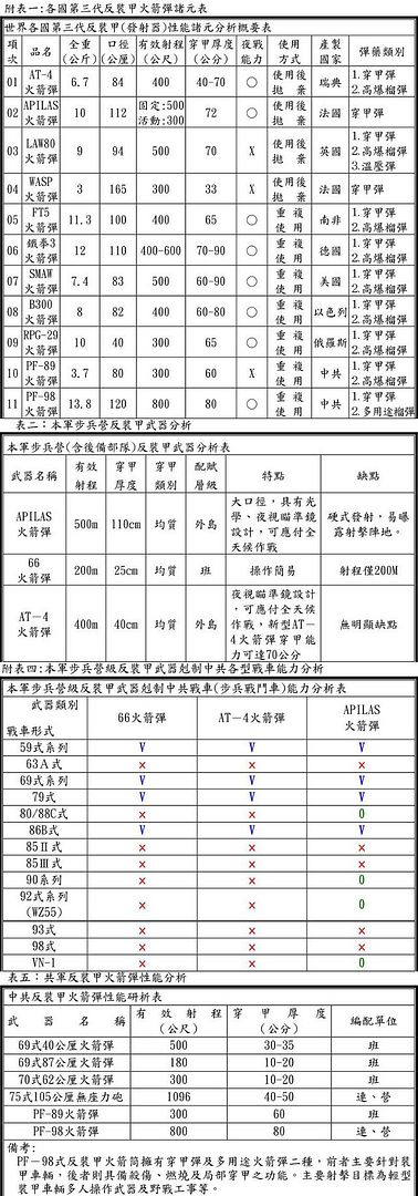

搞到了幾個表格剪成一張圖,告訴各位國軍步兵反裝甲武器有多弱。
這表的資料略有錯誤,不過當做參考是夠了。
表中可以看出,如果沒有當年1996導彈危機緊急買入的Apilas火箭彈(這批也快過期了),國軍步兵無後座武器的戰力根本就不能看,對老共的主力戰甲車沒啥威脅性也缺乏多用途。紅隼的性能只相當於AT-4還弱一些,66火箭彈則完全是過時的武器。
反觀老共的PF-89/98是世界一線級的步兵無後座武器,也有多用途。
Edited by - 慎.中野 on 12/27/2015 22:06:28
Posted - 12/27/2015 :  23:39:14  會員資料 Send zfss a Private Message  引言回覆
这个93式和98式战车是什么鬼。。。
AT4打不穿551和VN1又是什么鬼,8轮不带附加装甲,搞不好M2都能打穿了,至于551就只能呵呵了。
69式87mm火箭弹是啥东东?
89式也是一次性火箭筒
Edited by - zfss on 12/28/2015 00:00:26
28980 Posts
Posted - 12/28/2015 :  00:57:18  會員資料 Send 慎.中野 a Private Message  引言回覆
93式是指這傢伙:
https://zh.wikipedia.org/wiki/ZSL-93%E8%A3%85%E7%94%B2%E8%BE%93%E9%80%81%E8%BD%A6
ZSL-93裝甲輸送車
98式就ZTZ-99式MBT的早期型號。
VN-1號稱有複合裝甲。92式/551應該就不至於AT-4打不穿,前提是沒有外掛柵欄裝甲。
69式87mm就大概是把85mm的RPG彈頭的一些型號弄混了。
89式是一次性火箭筒沒錯。
不過我可指出這份表格的內容是國軍步校教官投稿軍方出版公開刊物的文章一部分...所以這些錯誤也反映一些國軍問題,大概作者也沒能正確掌握很多數據。但參考參考是可以。
總之那篇文章的作者基本上也承認國軍步兵反裝甲火箭戰力不行,外購的快過期,國貨則水準低落,這篇文章刊出時紅隼還沒發表,不過就算列在表上也佔不到什麼好位子。
剪一下那文章分析國軍步兵反裝甲武器問題部分的大綱是這三項:
綜析本軍步兵營級部隊反裝甲能力有以下現實問題存在:
一、近程反裝甲火力功能單一,戰場生存力弱。(註:現有反裝甲火箭沒多用途也不利於室內發射)
二、中、遠程反裝甲火力配賦不足(註:步兵營沒有反裝甲ATM)
三、自製能力不足。(註:大意是六六火箭彈太落後但國貨又沒得挑)
文章的結論包含其他部分的描述,1是有提反裝甲武器未來還是要飛彈化才能在對戰車給力,2也是表示國軍需要更強力的多用途火箭彈才跟得上時代(也說了老共這方面比較強)。不過他文章並沒有提到我常提的,新型ATM雖然威力強但造價也飛天的問題,否則應該會更強調2的需求。
Edited by - 慎.中野 on 12/28/2015 01:12:17

Posted - 12/28/2015 :  09:27:35  會員資料 Send zfss a Private Message  引言回覆
ZSL-93裝甲輸送車
原来是这个啊,首先看的时候还以为是指04/05系列
523在正规部队基本没什么装备,倒是看过武警和警察有。装甲恐怕还不如551系列。
所谓98式是军迷的误传
VN1系列重量受到严格限制,加上个人接触过其中的工程型号,对其装甲情�G感觉不乐观。
台军是防守方,对多用途弹需求当然没这边�L。不过对重量的要求完全可以放宽些。
