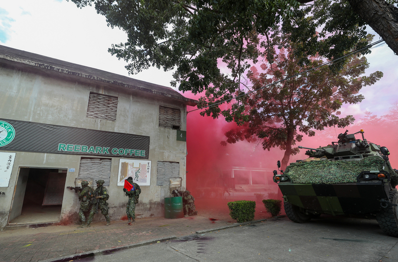

國軍正規軍步兵最主要的用途,
下圖很清楚
就是專門進樓入巷幫甲車清掃敵殘存步兵
步兵就是雲豹的CQB反步兵工具...
