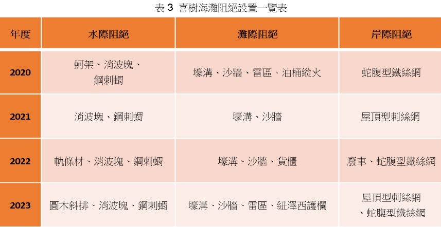

在隔壁贴里贴过国军在八里海滩的拘束作战设置。下面是国军在喜树海滩实施阻绝拘束作业的设施

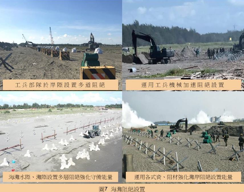

这是上一年度�銗�演习里的现场实景

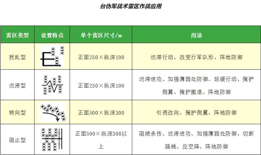

再转一个对岸共军对台伪军常见雷场设置方式的研判
共军也知道台伪军的阻绝拘束方式不是倚靠步兵的
