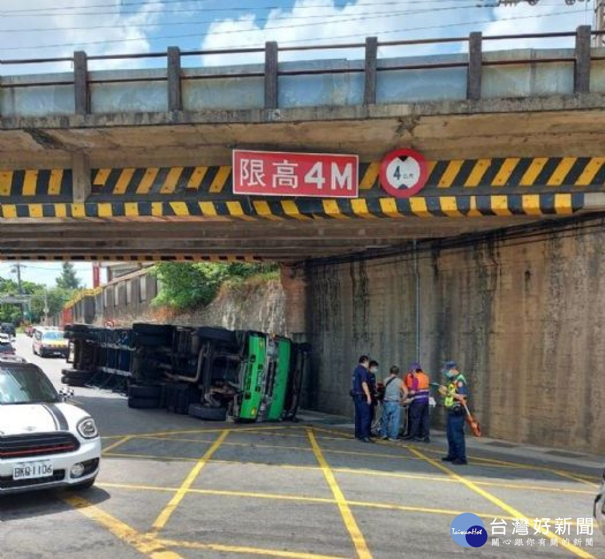

沒裝鐵窗?? 只是打仗時被敵攻擊車頂的存活力...
車太高..在台灣意味著平時出營區活動都寸步難行.....
戰時堆鐵窗?? 車開到佈署點基層班排自己就能慢慢拿工具搞(參考鐵窗業1~2人收工)..
車身太高?? 碰到路橋涵洞..你要基層自己班排怎麼辦??
該去的地點不去?? 5km變50km路程繞道?? 基層班排自己動手拆掉整個跑塔(X噸)??
https://news.ltn.com.tw/news/politics/breakingnews/4224302
https://www.taiwanhot.net/news/963073/%E6%A5%8A%E6%A2%85%E5%8D%80%E6%A5%8A%E6%96%B0%E8%B7%AF%E9%90%B5%E9%81%93%E6%A9%8B%E4%B8%8B%E6%B6%B5%E6%B4%9E %E5%8F%88%E5%82%B3%E8%B2%A8%E6%AB%83%E8%BB%8A%E7%BF%BB%E8%A6%86%E4%BA%8B%E4%BB%B6
上圖(限高4m)如果是 CM-11 (3.2m)/M60A3(3.3m)都可安全通過...砲豹?? 阿彌陀佛....
台灣不是烏克蘭...現實世界不是沒幾個涵洞/車行隧道的戰地遊戲...

限制裝甲部隊,應該說也不止是裝甲部隊,任何過高過寬過重過長的車輛乃至於車隊皆是如此,環境條件是外部的,
至於要在環境條件的限制內,擇其規範,做為武器裝備的最大上限,
要有統計數據才行!!
首先,在實戰上雖然是個問題,但一方面,我方是防守方,戰場經營既是責任也是義務,過矮的涵洞,承重不足的橋樑,太窄的街道,本來就應預先瞭解,並在和平年代逐漸改建.
另一方面,由於戰情戰況有可能導致環境條件改變,因此營偵查排很大程度其實是在為己方營連做路線調查,很可能原本能過的洞,橋,道在挨了轟炸後就過不去,如果工兵無法盡快排除,那就只能繞道.
也就是說,這種限制(的變動以及為其改道或施工)其實是很平常的事.
第二,以日本為例,日本同樣有這種困難,譬如自衛隊長久堅持2.5M的車寬限制,一方面是道交法的因素,一方面是因為日本人有對其國土道橋洞做過統計,對於鄉村道路以下的限制進行計算.
這種潛在的硬限制直到小松翻臉退出軍備生產,雖然自衛隊標案提出是3M車寬以下,但實際上則選了小松配合的2.5M車寬,菱重則選了2.73M/2.98M車寬兩方案,放棄2.5M車寬,
因為要在2.5M車寬內達到自衛隊的其他要求,實際不可能.
後來小松案無法通過防護性測試,小松翻臉徹底退出,才導致後來Patria AMV XP出線裝輪裝甲車(改),其車寬2.8M,也就是說自衛隊鼻子摸著讓裝輪車跨過2.5M的限制.
我的意思是說,既然反對車高過高,那應該有所本,拿兩張照片出來是想表示什麼? 什麼也沒有.
否則怎麼不拿雪山隧道的照片來現,只是因為它限高4.6M嘛?
真的要做,一全台灣的涵洞高度統計,二主要作戰區的涵洞高度統計,兩個配合地圖一搓,就能開始搞裝甲部隊車高限制下的最大運動與部署範圍,
這種情況下得到的最大上限才有意義,是不是?

車高迷思:早年台灣對於大客車車高限制為3.8公尺,因為過去幾次車禍後的事故檢討而陸續調降。自2007年起新出廠的大客車限高為3.5公尺,遠比歐洲或是日本來的嚴苛。以鄰近的日本來說,車輛限高為3.8公尺
其實加上車頂裝備(比如機槍)之後,壓在3.5公尺,使用大部分道路應該問題不大。這應該也是雲豹105D2設計高度3.2公尺的原因。
主要還是一般人覺得越低矮,對於生存性有幫助,所以才會與其他的105炮車比高度。
台灣的甲車比較高,就覺得自己遜掉了
Edited by - BlueWhaleMoon on 05/29/2024 11:37:25

台灣各地橋梁多的不得了,有限高的地方也多的不得了。
舉台北市當例子,建國高架橋/捷運木柵線/新生高架橋總不可能"全線都被炸成廢墟吧"?
沒人這樣做啊 攻擊方只要炸斷幾個地方就好了。
那麼防禦方要沿著信義路行軍,總要從建國高架橋/捷運木柵線/新生高架橋下走過吧?
限高怎麼可能沒影響?
更不用說平日的調動與移防。
任何裝甲車輛的尺寸,都要考慮到交通建設。
