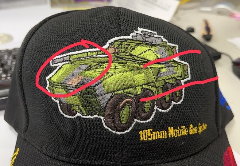

https://www.facebook.com/story.php?story_fbid=2668925903274965&id=100004727437955&rdid=wdZR9pMAQNPCqZjE
虽然说是“D3 輪型戰車”,但帽子上明明纹的是“105mm Mobile Gun System”
战车跟自走炮的差别就比较大了
如果确定是自走炮的话,那么应该不会去替换机步联兵营的战车,而是如之前所估计的那�屆G
一、充当联兵营火力连的直接支援火力
二、替换外岛与本岛战车营里的老旧战车,将战车营重组为自走战防炮营/连
另外,D3轮式底盘,如PTT上所解读的,压低了车高之后,车体右侧的发动机舱凸出了一小块。对于驾驶的视线肯定会有一些影响,但应该不会很大
再就是车体后部,应该是为了迁就压低了的炮塔吊篮,车体侧面也向外凸出一部分
看来为了降低这30公分的高度,研发人员确实绞尽脑汁了

幾個亮點,提出來一起討論:
輪式用途:快速馳援沙灘/城鎮戰/快速過河川(荒溪),很適合狹長台灣快速馳援。
補充,履帶速度雖慢...但依舊不可偏廢,畢竟所有武器都是互相搭配截長補短。
車高:
最爭議的車高,海水退了就知道,D1/D2一開始就符合3.2M...
之前號稱4M的消息是把天線都算入嗎?XD,D3目標是3M以下(超拚)。
後車門:
從人工開門變回液壓門?確定沒說錯嗎?這樣不就是保留步兵艙??
彈藥:
33發,差不多最初2007-2011砲塔也大約18-24枚,比較想知知道有沒有彈藥裝填器(半自動/自動),如果還是維持裝填手,是否有防爆隔艙設計?
射控:
電控伺服,動對動射擊,自動追瞄模式(同戰車世界一樣一鍵鎖定嗎?XD),
還有車長獨立觀瞄+獵殲系統真是感動,終於有現代戰車水平。
火力:
105戰車砲新式彈藥提升至500MM穿甲,50機槍遙控槍塔+同軸機槍。
動力:
提升至600匹馬力可讓全車>30噸乘載量,能追加更多裝備(例:附加裝甲/其他設備)。
轉向:
11M->9M
裝甲:
D3改良把砲盾從D1/D2固定變成移動式(一般戰車砲盾),砲塔外型會考慮避彈型(傾斜裝甲),模組化設計方便日後加裝其他設備(附加裝甲或其他裝備APS?),所以外形還會在大改,D2只能參考用,期待D3豹妹出現新美照。
Edited by - teamgod311 on 04/19/2024 20:17:58

2154 Posts
Posted - 04/20/2024 :  06:48:49  會員資料 Send MistOfWar a Private Message
國軍有時真是空口說白話, 履帶車比輪車最強的一點沙地活動能力, 如果最初任務需求就是馳援沙灘, 那沒道理不是履帶車。
城鎮戰也是履帶車比輪車好用, 履帶車原地360轉彎的能力就比輪車強太多了, 輪車根本就是台大巴士.....
至於不帶橋, 自力快速渡過河川, 算了吧, 兩者都不太行, 哪來輪車強過履帶車的情況?
輪車唯一強點, 是依靠公路長距離迂迴或奔襲, 但台灣根本已經取消這種跨區增援模式(因為跑再快也難以躲避空中攻擊, 主要公路是敵方重點偵察區域)。
所以根本就經不起推敲的三個論點, 如何得出"輪車適合台灣"這種結論? 如果只限定沙地作戰和城市作戰兩個場景, 是履帶車壓制輪車。
很討厭這種一本正經說白話的官腔.....
如果直接表態, 黑熊車其實是因為106無後座力炮退役後, 補足“步兵直射火力支援”而設計的, 那大家都不會廢話那麼多。 把黑熊車定位是一種“步兵武器”(如當年帶106炮的吉普車), 而不是一種“裝甲兵武器”。
