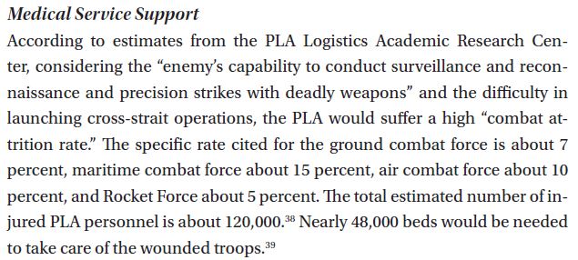

11059 Posts
Posted - 02/13/2024 :  15:53:54  會員資料 Send yangly3 a Private Message
10公里的縱深,嚴格上來說是不需要全步兵上車,有數目可以前送後拉即可。我炒個冷飯,雲豹800億沒有花在刀口上,話說回來,共軍目前20艘左右071 075 076與相應氣墊船,可以在桃園送上一營主戰,配合直昇機超越登陸,殺進臺北,距離近不太用補油保修,是20年前較難想像的。
H大太高估共军,然后又太小看国军咯
而共军内部,则从来米有低估过"老黄埔"
米军国防大学(National Defense University)2022年出版了"Cross the Strait: China's Military Prepares for War with Taiwan"一书.
其中第260页引用了共军2018年的内部刊物内容,提及了共军当时对攻台作战的战损以及医务需求的评估.
共军内部当时预估,伤亡约在12万人左右.
其中陆军人员损失7趴,海军损失15趴,空军损失10趴,火箭军损失5趴.单是为伤员准备的病床就得有约4万8千张
这个也跟当时共军东部战区流传的评估共军攻台至少会有十万人以上伤亡的小道消息是对应的上的.(也导致了后来在2018-2020年间,相关单位有相当一批不愿意卖命的年轻军官想尽办法退伍走人了)
需要提及的是,当时的共军刚刚完成军改,势头正旺;而国军这边则才经历了马主掌军事的八年...
而即便如此,共军内部也都是审慎对待国军战力的---这一点跟小粉垬们一天到晚的信心漫漫有天壤之别.毕竟真要打仗的话,卖命的是共军自己,不是从来都只出一张嘴皮子的粉垬
而如果没有绝对的把握夺取台北/台中港中的至少一个,桃�\/松山机场中的至少一个,确保能�{在极短的时间内将大批部队运送到台湾,相信共军一定不会轻易行事的.
毕竟,单靠滩岸登陆,再过个几年,共军也只能一次性运送2-3万人.他们心里肯定明白,这些人甚至都不�{给人填牙缝儿的,因为预期的死亡人数都会比这个数字高.
另外,补充说明一下,上面共军内部评估的各军兵种伤亡比例的差异所在:
2016年前后的国军,"源头打击"能力还相当低下,能打到对岸的机会不多.
而共军陆军看似损失不高,但其中一线战斗人员的占比会相当的大
海军伤亡比例高,是因为舰艇一旦被打沉,玉碎的概率会比较高,而且从舰长到��师,相对比较公平
空军也会是一线战斗机,轰炸机的人员伤亡概率较大,运输机,加油机之类成员较多的机种反而人员伤亡的可能性相对较低
火箭军的伤亡则会是由国军空军的反击所造成.但当时国军空军打击对岸火箭军的能力还不�{�L,至少要等到黄曙光当总长,推翻前任的国防策略后才会大大提升.
