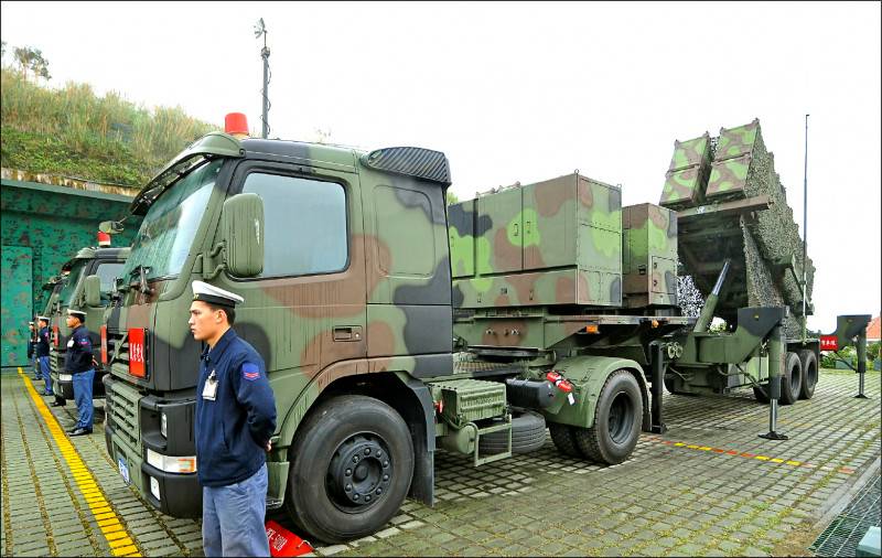

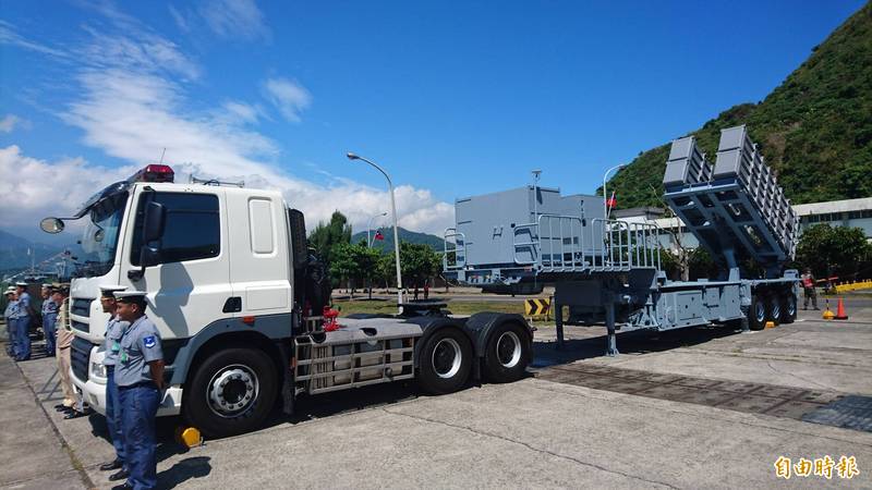

那迷彩也不及格, 維持海軍灰色風格干嘛? 應該採用陸軍迷彩, 別在迷彩這種問題還不看戰場環境, 搞本位主義吧。
2096 Posts
Posted - 03/14/2024 :  16:36:10  會員資料 Send damau a Private Message
應該用民間卡車那種貨櫃色,純白,純藍,暗紅那種,沒明顯logo.很容易混在民間車隊中
Posted - 03/14/2024 :  18:44:16  會員資料 Send waffe a Private Message
海鋒大隊本來就分固定與機動兩種分隊,機動隊要去哪擺地攤應該都沒啥問題,至於那個顏色之前國慶出來遊街塗成迷彩的新聞說是海鋒機動一中隊,而之前說剛成立的機動二中隊當時亮相時就塗成灰的。不知是一起改還是各大隊有不同的塗裝

呵呵,如果戰時敵無人機可以大方的沿台灣海岸偵搜,那有差那100M或5KM嘛?
海鋒機動隊的真正弊病是採用聯結車設計,這導致它進山區時非常難以行駛,因此嚴格來說,海鋒機動隊是一種平地單位,
然後看看台灣島的地型,就知道為什麼海鋒機動隊慣於在海邊尋找發射陣地了.
然後要聯結車進農田? 那我也只能呵呵了,也不知道你心中的農地是長怎麼樣的.
至於公路,台灣道路兩旁大多有電線桿與電線,你確定這是好主意?
迷彩不是什麼問題,而且這次部署給人拍,他們也沒有按標準與規範來,不然是會上偽裝網的.
什麼年代了 還在堅持老把戲?(這才是黃埔腦)
關鍵詞 紅外線,柏油路機動....
真到定點要隱蔽, 鋪張迷彩偽裝網直接把輪廓也抹了效果遠遠比你車體塗什麼烏龜色還好
有必要計較車體塗裝??
下圖注意看 陸戰隊士兵守護海軍XX車
希望當年M109剛回國原廠抗紅外漆被刮掉,換成本土迷彩漆的蠢事不要重演....
按閣下標準, 一堆美軍U軍軍官都要先關禁閉嘍
老美發射車直接白漆白箱 閣下要不要崩潰抓狂噴?

真到定點要隱蔽, 鋪張迷彩偽裝網直接把輪廓也抹了效果遠遠比你車體塗什麼烏龜色還好有必要計較車體塗裝??
當然要計較啊, 你緊急機動或快速移地佈署時, 不見得有時間鋪偽裝網啊。 防空單位有時間也會用偽裝網, 但他們為什麼連車輛也要塗迷彩? 找你這樣說只要拿偽裝網, 根本不需要浪費時間塗迷彩了, 不塗迷彩用陸軍綠或土色也可以吧, 車體用白色, 拖車部份用灰色是什麼原理?

這張圖差評實在太多了, 完全70年代水準。
1. 車的越野能力差, 還大, 沒機動力, 沒佈署彈性, 沒躲藏能力, 說好的生存能力在哪裡??
2. 佈署太密集, 一兩枚東風子母彈就一鍋端了, 防空陣地都沒這麼密集。
防空單位的雷達車和飛彈車不能距離太遠, 因為還要與飛彈中段通訊, 角度不能太奇怪。 反艦飛彈則沒有中段通訊需求, 只需要目標坐標, 和各車回報發射坐標算TOT同時彈��/算轉折點設置的時間。 這些全部都可以通過軍用無線語音/Txt或自動資料處理完成, 根本沒必要全放一起等挨打。
沒人要求台灣人學美國人搞AI無人車, 自動進陣地, 遙控發射。 但好歹每個發射車都有某種無線資料處理能力, 在該無線通訊系統的範圍內(10km+)分散佈署總做的到吧, 照片這種佈署方式與70年代的岸基飛彈佈署方式有啥不同? 那是GPS都沒有的時代。
台灣“以岸制海”的戰術, “生存力”是除了攻擊效果之外的最重要能力。 我為什麼要罵塗裝? 因為這代表根本完全沒在思考這系統的生存能力, 灰白塗裝非常明確的表達了心態。

海鋒機動隊本來就是便宜行事,它的生存力是相對於固基要塞的海鋒陣地,
要塞陣地如果還沒被打掉,機動陣地幹嘛擔心東風的攻擊?
海鋒機動隊本來是沒雷達車的,雷達車是屬於海軍偵監指揮部,不同單位,所以雷達車本就未必與發射陣地在一起,不要看圖說話自己腦補.
它們會一起出現,純粹是展示時擺在一起.
海鋒機動"分隊"是配屬於各要塞陣地中隊底下,它們本來就是"舊規格". 只有10年代以後新生產的海鋒機動"中隊",才是"新規格".
之後美國塞的魚叉反艦中隊,就是TEL載具,中隊本身也有配雷達,自然可以進山佔領陣地,那海鋒機動隊不繼續在海邊佔領陣地是要去那裡?
如果連佈偽裝網的時間都沒有,那就是直接發射了,射完後還要啥偽裝網? 趕緊跑呀! 而如果沒有那麼緊迫,是有差那十幾分鐘嘛?
況且,海鋒機動"分隊",包括機動一中隊都是海軍灰,機動二中隊以後就是國軍大迷彩了,
你還有什麼吹毛求疵,但其實根本不重要的問題?

我是覺得連結車沒什麼不好,概念就跟鐵穹的分離發射架一樣
一個車頭一個司機可以在戰前完成多個陣地的部屬
被敵人發現了也就只是發射架被打掉,拖車頭和司機都還存在就能繼續作戰(動力裝置和操作人員在戰時其實也是高價值資產)
而彈藥補充也只要拖到後方補給點換拖車就好了
現在連結飛彈車大部分的問題就只是用民間科技拼裝,外觀看起來不夠帥,技術不夠好,大家不喜歡而已
今天如果拖車頭是HEMTT M985 Sand、M1070,拖車有後輪轉向功能(pendle axle),或許聲音就會比較少一點。
