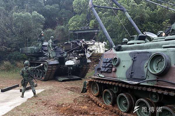

M1/M60戰車也有車尾門方便吊掛
M8有下掀的艙門,可以讓引擎水平滑出。
1. 這水平滑出. 對其他車夠長.引擎艙能開頂門的MBT沒什麼意義. 只是譁眾取寵
一顆M1戰車AGT1500引擎 . 重量1100kg
一顆M60戰車AV-1790引擎 .更重.. 重量2200kg...
10個人根本扛不動 / 10個人去扛照樣被壓斷手腳...
你最終還是--得找一台承重3噸級的吊車/堆高機
才能把引擎移到維修架/後送卡車上
2.
M1/M60的2片側開式車尾門. 可以保證車輛完全無電下可以人工開蓋
你M8的液壓門好威風?? 引擎和電池同時完蛋的野戰.
沒電時你要怎麼應急開車尾門??
車尾門
車尾門
維修架
