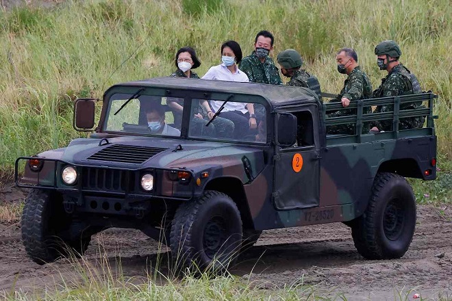

为什么配图满满的一副乡下阿公阿婆搭车去赶集的感脚
话说这么多人挤一辆车上还看不出任何安全措施,不怕翻车麽
联兵营是国军基本的作战单元,如果能�{以整营的形式赴美训练,意味��国军基层作战单元有可能接近或达到美军同级单位的战术水平.即有利于两军进一步的合作,显然也便于美军评估日后的军援装备内容
簡單來講,就是被臺灣兩黨惡鬥養出的鄉民刁民逼出來的公關活動....
1.總統只在指揮部/後勤中心/野戰醫院,完全不上灘頭露臉:
(其實最符合實際)
臺灣鄉民/刁民: 總統貪生怕死, 不敢上前線.總統只敢叫人民送死....
2.總統坐 座駕休旅車/JLTV /雲豹/憲兵V-150/黑鷹直升機到灘頭考察:
臺灣鄉民/刁民:
總統奢侈享受, 浪費國家寶貴資源 ,
總統給我下車走路去體驗一線戰士辛勞 , 我們不要只想當貴族老爺的總統...
3.總統趴在M60戰車砲塔/M110砲車車頂 到灘頭考察:
臺灣鄉民/刁民: 總統不要作秀,總統不要妨礙戰車演訓....
4.總統和部長,總長,將領每人各騎一輛機車,十幾臺機車組隊到灘頭考察:
臺灣鄉民/刁民: 總統公開鼓勵飆車族/暴走族/Biker-gang , 公然敗壞社會風氣.罪該萬死..
剩下一個問題
不搭原汁原味無改裝最低版悍馬車,
難道要67歲女總統和一眾同齡國軍部長總長將領在太陽下穿正裝從臺61一路走3km泥巴路到灘頭?
兩黨惡鬥 讓鄉民眼中只剩黨爭..
也許閣下該慶幸自己人在歐美...
