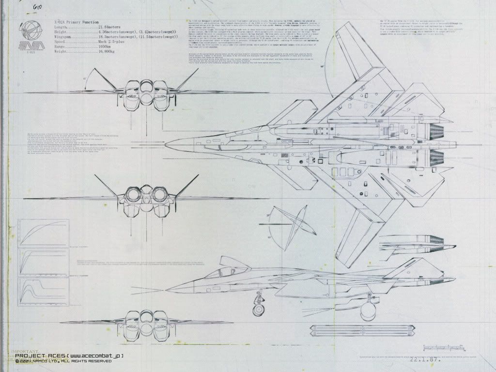

概念設計似乎是從雪風而來.......
May the Force be with you
Posted - 11/08/2005 :  21:24:54  會員資料 Send dasha a Private Message  引言回覆
1.前翼渦流分成內洗與外洗兩段,強度低而缺乏用處.
2.進氣口的複雜已經到了沒必要的地步.
3.座艙比例有點怪.
4.確定掛架不會打架?全掠時太容易互相干擾了.
5.垂直尾翼的滾轉/偏航耦合效應太大而控制面積太小,單向量噴嘴對於滾轉控制完全不能著力.
6.機背好像有一個命名奇妙突出的東西?
7.前機身長度讓人懷疑偏航穩定性與重心位置.
8.翼厚比看起來超過現在戰鬥機的水準.
9.機內燃油空間有多少?
結論:技術可行性相近的情況下,小弟選擇可以變身成機器人打陸戰的VF-1......

Posted - 11/13/2005 :  19:30:25  會員資料 Send dasha a Private Message  引言回覆
Originally posted by saitohajime
路克大說的是這架??
有沒有前輩評論一下這架飛不飛的起來啊??
......一次大戰的SE.5再現?!有一次大戰的機迷啊......
雙翼面之間的干涉會嚴重到甚程度已經不敢想像了,不過升力中心與控制配平還好,不會飛不起來,只是後方空氣不知道會亂成怎樣.

Originally posted by VirginFaust
EF-2000也是垂直面S型進氣道
所謂不利超音速是指進氣口相對面積 不是指形狀 其實幾何形狀比圓弧形要適合
上次跟其他前輩討論過 這種皮卡丘進氣口其實不適合超音速震波減速
但垂直到比YF-23還徹底...那就和上面那架FA-2一樣,高置的推力軸線自動提供壓頭力矩
小弟到覺得這整架的推力軸線還在中間 跟YF-23差不多 會有高置的錯覺大概是因為那進氣道實在太大了........
不過設定上那進氣道下方各有飛彈艙 大概是因為這才那麼肥
可是別忘了X-02那超大內載武器艙 那它的油是裝哪啊?? XD
就跟大俠大說過Su-47的問題一樣
其實小弟想過一個折衷辦法 就是把X-02的可變外翼段收納進主翼的方式
改成折疊在主翼下方,這樣結構可以簡化很多 主翼也能裝油
...原來設定是把外翼段收進主翼?上次閣下倒是沒說啊...
一直都以為是像上面說的摺疊,不過,太厚的主翼就準備受波阻,更別說兩翼面縫隙的干涉
