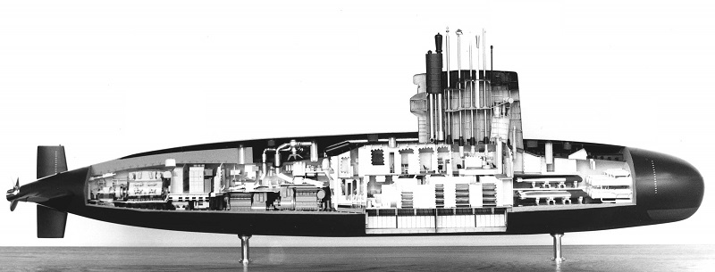

IDS設計圖怎麼來的,一直是謎團。
我是不太相信都是台灣自己畫出來的,荷蘭人都找上門質疑,那也不太可能是來源。
最有嫌疑的應該是英國人。
蓝鲸兄,这个俺记得以前有说过
第一,IDS有公布过大致尺寸与排水量,拿来跟旗鱼级做个对比
就会发现是高度接近的,特别是各个操纵面的位置二者几乎是一毛一�帚滿C
然后,请留意下上图红圈中舷侧被动声呐基阵的位置,出于安装固定以及降低流体噪声的考虑,声呐基阵一般不会布置在容易发生形变的��舰双壳体段。然后,再请对比下下图中剑鱼的舰体构造模型,IDS的声呐基阵位置正好大致对应其中的单壳体以及锥形段
所以...如果外壳尺寸,内壳尺寸,排水量都大致一�屆A连操纵面位置都大致一�屆A那么它们的水动力特性也会大致一�屆]现在大致知道,连鱼雷管的数量和位置应该都是一�帚滿^---世界上哪有这么巧的事儿
不一�帚漲a方,一是帆罩像英国的机敏级,一是采用了X型舵。不过,如果考虑到传说中是在英国做的水动力特性测试的话,让大英��个忙做些这�帚漣�动,并不会是什么难事儿
考虑到后续舰可能会更新为锂电池,内部设备也会根据首舰的测试状�G进行调整,舰体的重量与重心位置可能都会有相当的变化,需要对原始设计做调整然后再做水动力特性测试。所以,IDS首舰下水后,还需要一段时间来完成修改,然后才会投入量产。这中间有个一到两年的间隔都不会太出奇。

http://www.mdc.idv.tw/mdc/navy/rocnavy/SS793.htm
本來海龍級就有艦側低頻被動陣列. 原圖艦測三個方型應該就是.
海軍本來就有八成的海龍藍圖,雖說和荷蘭有簽合約,不能讓海軍外第三方看,但私下誰知道. 天下軍火武器本來就是抄來抄去,以現有海龍為基礎去改本來就是很合理的,何況海龍本身設計就很前衛.
就算違反合約,原公司都被收購,不生產潛艇,能不能告成都是問題.
帆罩與其説像機敏,不如說像海鰻級,當初為爭取埃及定單,RDM還和洛馬和 Little ingalls合作. 海龍升級案也有荷蘭 RH Marine參與(也是海象級升級總承包商),搞不好也有以升級案為名私下參與,讓荷蘭方面睜隻眼閉隻眼.

Posted - 04/20/2023 :  18:48:40  會員資料 Send gera a Private Message
台灣海軍手上的是維修藍圖,它會告訴我們裝備該怎麼拆怎麼裝,管線怎麼走,
但它沒有說明一艘潛艦該怎麼造,
當然膽子夠大也是可以從維修圖去逆向開發,反正零組件買來拼上,有不了解的地方直接硬凹過去,這也是一條路.
歐洲國家與企業重視合同,當初買海龍級的一切合約,權利,義務,以及該軍售許可證都有被WF的繼承公司所持續,
包括多年來海龍級的維修零組件,升級,都是在該許可證範圍內,
任意違約而被告的話,海龍級的維保會被先斷掉.
