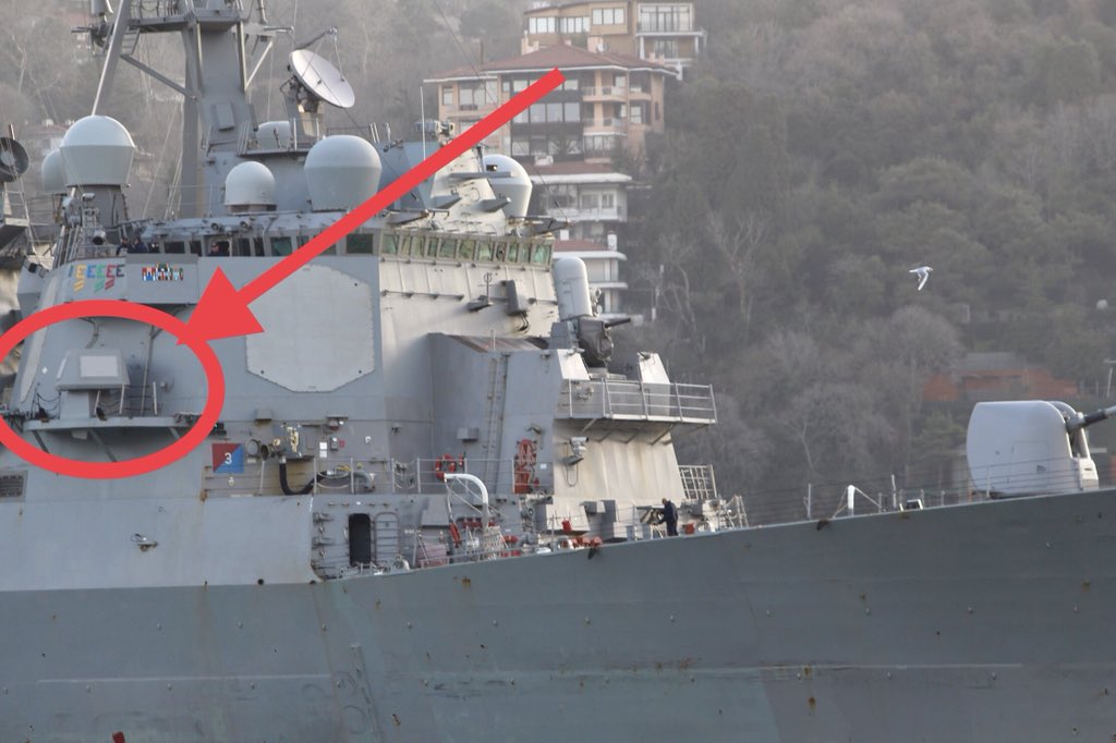

個人的想法不太一樣,因為AN/SLQ-32發展至今已經不是單一物件.
這個升級恐怕是一部分的修復原有的AN/SLQ-32(V)3,再加上升級元件.
像是SEWIP Block 1B3的HGHS那顆頭.
所謂消失性商源,有可能是指修復的那個部分的舊零件.
新的升級元件應該不會是消失性商源.
而AN/SLQ-32(V)6則是改成相陣列,則可能是美方希望我們改買的型號.
因為是整個天線都改,是新的,也比較容易裝,但是可能要加價.
AN/SLQ-32(V)7的話,不但美軍自己都還沒看到上艦,而且因為是一個牆面.
要裝的話,在艦體上也要有較大的改造,沒那麼簡單.
另外,AN/SLQ-32(V)7有主動電戰攻擊能力(EA),美軍是否願意釋出這種技術,也是一大疑問.

AN/SLQ-32(V)6
