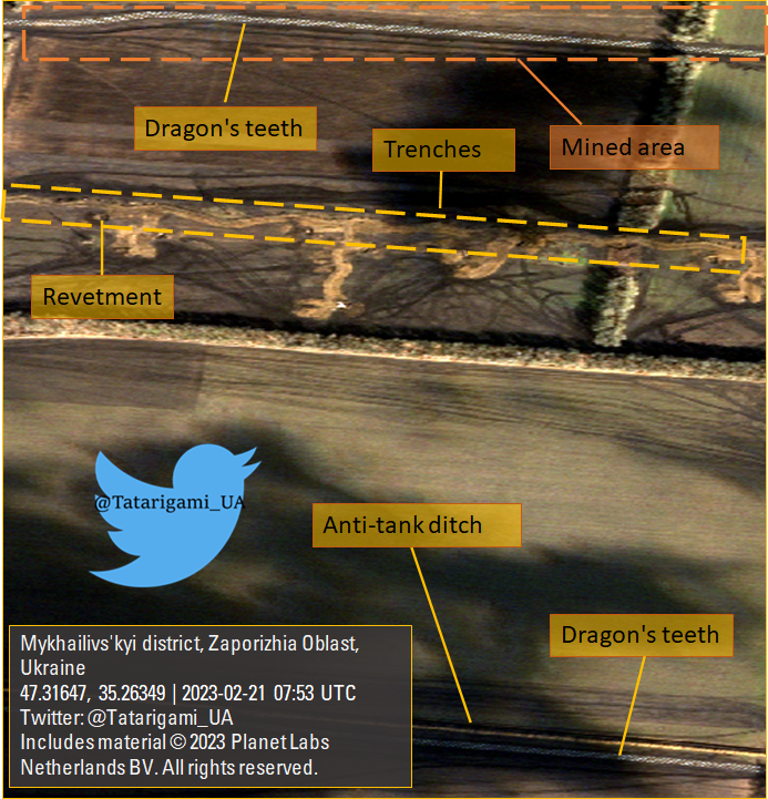

https://twitter.com/Tatarigami_UA/status/1645651237415575553
俄軍在Zaporizhia地區構築的多層野戰防禦工事。
8450 Posts
Posted - 04/12/2023 :  08:50:53  會員資料 Send cph0516 a Private Message  引言回覆
這種防禦工事
對於裝甲部隊是沒用的
當年德國西線有更嚴密的防禦工事
照樣盟軍給突破
