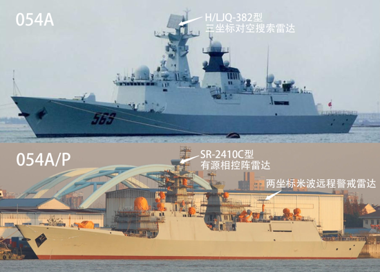

問題是,現在不是單純中科生不生得出AESA的問題
還有那個4500噸的限制,PESA+4500噸可能是規格組合
PLA也沒有在4500噸上AESA
出口巴基斯坦的054AP安装的是单面ASEA
Posted - 05/02/2021 :  10:27:14  會員資料 Send BlueWhaleMoon a Private Message
The SR2410C is a 3D multifunction ESA (electronically scanned array) radar loosely equivalent to the famous Smart-S Mk2 by Thales.
這個是旋轉AESA
可是國軍海軍似乎看不上旋轉AESA
這個4500AESA的糾結已經傳聞很久了
海軍AESA外購就能解決?
Edited by - BlueWhaleMoon on 05/02/2021 10:29:54

單面AESA沒甚麼好訝異的
法國的拉法葉上AESA就是只有單面.....少了遠程PESA也沒有4面AESA的偵測力而已
這樣來看中科院最早推薦單面AESA算是比海軍實際
海軍的那個要求超英趕美本來就有修正的必要

新加坡可畏級的Herakles和沙烏地阿拉伯的Arabel都還是單面的PESA,
老實說我們的康定級搞不好會先上AESA,不論是舶來品還是自製品,
都有可能。
