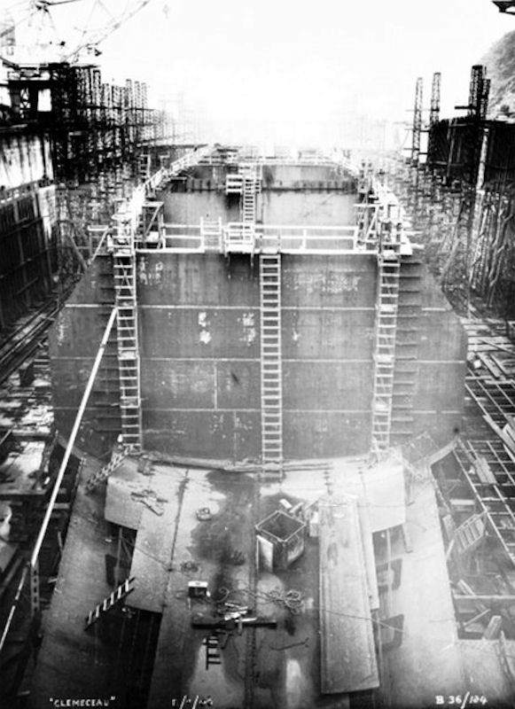

Posted - 04/16/2021 :  22:13:23  會員資料  Visit cwchang2100's Homepage Send cwchang2100 a Private Message
https://youtu.be/z9ulYTGLvMU?t=58
Cuirassé richelieu partie-2
黎塞留戰艦紀錄影片中的建造照片,從0:58開始有兩張照片.
如果是有分段,那就需要有非凡的想像力才行!
上面是黎塞留級戰艦的第二艘Jean Bart的建造現場照片.
http://www.avalanchepress.com/CruelFrenchBB5.php
The Cruel Sea: French Battleships, Part Five
上面兩張是法國戰艦Clemenceau的建造現場.
https://www.destinationsjourney.com/historical-military-photographs/french-battleship-clemenceau/
French Battleship Clemenceau
從以上資料看起來,個人較難想像法國佬是怎麼分段的.
如果是法國麵包也是比較難分段烤,蛋糕就比較簡單.

Posted - 04/17/2021 :  00:28:56  會員資料 Send metalfinally a Private Message
那種有裝甲帶的船都很難用船段建造,因為在當時那種厚度的裝甲都是用鉚釘不是用焊接,而且裝甲的安裝方式比較像是鎖在骨架還是什麼結構體上
你們應該要去找當時用焊接建造的商船才有機會看到船段建造吧(如果有的話)
即使二戰自由輪號稱模組建造,但也只是很多結構先組裝好再運上船台去安裝,離目前所謂的船段建造還有段距離
Posted - 04/17/2021 :  03:17:44  會員資料  Visit cwchang2100's Homepage Send cwchang2100 a Private Message
從以下兩處就可以看出是分段造的,但當時影片大概為了保防及場面好看盡量隱去
1.此處看似方艉而非完工後的巡洋艦艉,實為後段尚未接上
https://youtu.be/z9ulYTGLvMU?t=135
https://youtu.be/z9ulYTGLvMU?t=110
這是角度問題,從艦體下看,事實上是沒有切斷的,艦尾是完整的.
https://youtu.be/gPkSi6PG4kQ?t=83
從空中看到的艦尾來分析,艦名已經非常接近艦尾,根本是沒有分段的空間.
2.此處與正常艦艏相比甚為違和,實為前段尚未接上
https://youtu.be/z9ulYTGLvMU?t=163
因為前段如果有分段的話,前面的分段過長,
從其它戰艦的施工照片來看,根本不可能.
另一個非常重要的特徵是黎塞留艦首的雙排窗,
因為只有在艦首極前面的部位才有這種特徵,
其他的雙排窗,已經在艦身中間偏後的位置,不太可能出現.
如果有所謂前面的分段的話,那應該只有一排窗.
所謂影片的違和感,其實也很可能是角度問題,
而且如果還沒裝上艦錨,更容易讓人產生違和感.
可能你的想像力過於豐富,才會忽略其他更明顯的特徵.
誤以為還有分段沒有裝上.
Posted - 04/17/2021 :  09:34:08  會員資料 Send dasha a Private Message
要分段你訂單也要夠多,才能請很多人同時建造各個船段
才一艘為什麼要搞分段
包商喬不攏,皇家海軍的QE2就是2艘6廠只能搞分段......
分段還有一個麻煩現在大船廠應該是能搞定,當然有時你會看到出包狀況,就是每個船段對起來要對得準,有誤差的話......
Posted - 04/17/2021 :  09:53:33  會員資料 Send dasha a Private Message
焊接用上軍艦建造是1920年代末到1930年代初發生的事情,而且黎希留的前後船段並不長,尾段甚至是在主要結構與舵機之外的一小塊,有點像F-16的雷達/雷達罩與引擎都沒裝上那樣,當然如何接合以那時代而言還是一大工程.
不過那個時代的船段,還有晚一些U艇量產時那種多段模組,與現在的船段模組還是不同,但具體怎樣不同小弟缺乏概念分析不出來.
davidboy兄的意思小弟大概懂了,這種多層次模組在工程管理上真的是嘆為觀止......

Posted - 04/17/2021 :  14:14:32  會員資料  Visit cwchang2100's Homepage Send cwchang2100 a Private Message
這是最後合攏後的照片,在水裡合攏船體至今仍然非常困難
(當然,某些ITB確實可以當作是在水裡合攏的)
此處的艦艉艦名牌很明顯不是戰前法國風格,而是日後修改的
且光是高度就明顯不同
(一個幾乎就在甲板下方,一個則在乾舷中段)
從下兩處人員站立位置與透視關係就可看出艦體艉下水時是切平的,
巡洋艦艉尚未接上
https://youtu.be/z9ulYTGLvMU?t=123
就算艦名的部份有重做,但是位置通常不會差太多.
艦尾還有設備需要艤裝,後方讓你覺得是直角的欄杆,
再艤裝時拆掉還比較合理.
不過前面一個艦底的照片就是很明顯的決定性證據.
由施工現場看,當時似乎是在對螺旋槳施工,因為後一個螺旋槳上掛了一堆滑車.
而且後方分段需要把舵切一半,這個分段不但不合理,在照片上也看不出來.
要硬凹成合攏後,這也太牽強了,要先下水典禮過之後.
再進船塢重做船舵,還要安裝螺旋槳.
事實上,直接把水線下完工再下水,是比較合理的工程.
要事後合攏,不但超麻煩,而且工序上也不甚合理.
如果受限於船塢長度,那麼根本拍不出這張照片.
影片這部分就是介紹建造過程,除非這個影片是造假的.
個人覺得這很難讓人接受.
看來你只考慮到1943年以後封閉最下方舷窗的黎塞留,也沒考慮舷窗和水線的位置關係
找找之前的照片就能看出問題在哪
https://upload.wikimedia.org/wikipedia/commons/thumb/0/0a/Richelieu_Ney_York.jpg/800px-Richelieu_Ney_York.jpg
這張圖裡面看看舷窗位置就能輕易推出分段在哪裡
事實上,是很難解釋的,因為由上下舷窗的排列方式和順序來看,
下水照片的下方要多於上方,在上面的照片中是找不到這種排列.
就算你要硬切成這種排列,那就非常靠前,而且老實說是不可能.
沒有那部分的舷窗排列長這個樣子.
靠這照片就認定有分段,根本是不靠譜的事.
因為後來艤裝時,這部分可能都有重工過.
只用硬接一個前段來說,是說不通的.用你提供的照片也說不過去.
(下面我會解釋為什麼變這樣 )
前段43m,以現今的船段確實也是算長的
-找到比200m長又有足夠塢期的船塢更難或許是一大原因
(在200m長的船塢造197m長的中段,今天看來難度仍然不低
稍前的敦克爾克則是分為17m和197m)
以上不需要太多想像力
翻閱French Battleships, 1922–1956便可知悉
謝謝推薦此書,翻閱之後,我終於知道你在那�婸~會了.
參考Page 307,可以發現所謂的分段圖和下水照片.
(此書有Kindle版,便宜很多,只有US$22.04)
其實根本沒有水下合攏這檔子事,所謂的分段,
也不是真正分段完工再結合!
其實只有水下部分有分段完工,在船塢中就已經接上前後段.
下水之所以看到怪怪的地方,是因為水線以上並沒有完工.
前分段,其實只有做下面一半,就已經先接起來了.
後分段,也只有上半部分一小段,也在下水前就接起來了.
前半的舷窗排列不吻合,是因為根本上面還沒做完.
你所謂的分段跟現在的Mega-Block技術,可以說是兩回事.
雖然都有分段,但是難度天差地別.
建議把書讀通,一知半解是很危險的. 呵呵
Edited by - cwchang2100 on 04/17/2021 14:16:18
7040 Posts
Posted - 04/17/2021 :  20:54:05  會員資料 Send ki1 a Private Message
再艤裝時拆掉還比較合理.
剛從200m船塢下水後很明顯艦艉是平的
黎塞留用的是半平衡舵,分段界線在舵軸後的話並不用把舵切一半
適時從下方把舵裝上去即可
這是在1940年初再度入塢裝上的照片
再進船塢重做船舵,還要安裝螺旋槳.
直到1940年1月黎塞留才重新入塢裝上俥葉,
(2號艦讓巴爾則是40年3月下水後6月才裝俥葉)
在200m的船塢造197m的中段顯然極難把水線下完工
(光是半平衡舵就很難塞進去)
至於近年分段下水後再合攏的案例之一是加富爾
個人覺得這很難讓人接受.
這個大雜燴影片並不是按照建造流程製作的
250m船塢不夠,在200m船塢先行建造後再於250m的合攏就是盡量迴避限制的方式
找找之前的照片就能看出問題在哪
沒有那部分的舷窗排列長這個樣子.
因為後來艤裝時,這部分可能都有重工過.
(下面我會解釋為什麼變這樣 )
前段43m,以現今的船段確實也是算長的
以上不需要太多想像力
也不是真正分段完工再結合!
雖然都有分段,但是難度天差地別.
307頁的內容看來不是這個
1939年1月從200m船塢的下水顯然不可能接上前後船段
拖出船塢時亦不只是水下部分
(若沒有足夠的甲板,船體強度幾乎無從維持,更難施工)
怎麼分割的在圖上就有,至少構體前後連接處都已完成到主甲板
此案例最明顯顯示的是大型構體的變形控制在1930年代末即可讓人接受
Edited by - ki1 on 04/17/2021 21:02:01

剛從200m船塢下水後很明顯艦艉是平的
但是還是可以看到後面還有一節貼近水下的一段.
所以所謂平的只有在水上,並沒有切到底.
以工程來說,水上部分怎麼建造都沒有太大的差別.
而且那一塊極小,技術不必太高超,一樣都造的出來.
尾部這段,實在是可有可無,有分段和沒分段差不多,並不是特別難造.
適時從下方把舵裝上去即可
這是在1940年初再度入塢裝上的照片
從307頁的照片已經證明船尾水線以下的船殼已經接合了.
舵也裝好了.缺的只是水上的一塊"豆腐乾"而已.
(光是半平衡舵就很難塞進去)
重點是艦尾的水下船殼部分在下水前就已經完成.
而這部分是沒有分段的.
這個大雜燴影片並不是按照建造流程製作的
個人是覺得影片是按照時序,只是工序部分有人有誤解而已.
307頁的內容看來不是這個
拖出船塢時亦不只是水下部分
從307頁的照片來看,出船塢的時候,水下船殼部分事實已經完工.
前段則看不出分段的樣子,後段也只是在水上缺一小塊而已.
水上部分則是有限完工,結構維持沒有那麼困難.
這種方式很多船都是用這種方式建造的.
此案的施工,事實上技術上並不困難,艦尾的分段更搞笑,那一小塊,哪裡有一點難度??
等船浮起來再吊上去焊接,也是一點問題都沒有.因為只有水上焊接而已.
而且結構又不大,跟一般吊個小結構上去固定住是一樣的,就是平常的施工而已.
前段也只是在船殼建造時,接上下半部而已,本來就不會有太大的變型.
施工的難度在於不會漏水,否則一下水就GG了.
書上其實有講,在1939年春天時,這兩段就已經接上主船身,
但是船身要等到1939年九月三日才完工.
所以,接上這兩段時,船身還是處在做到一半的程度.照片也證明了這點.
後面還花了好幾個月才完成船身,全船完成則要等到1940年五月.
