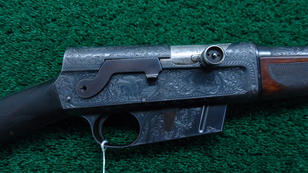

附帶一提,這射擊選擇桿設計最早是在白朗寧大神設計的自動步槍Remington Model 8上頭出現的。
Remington Model 8
