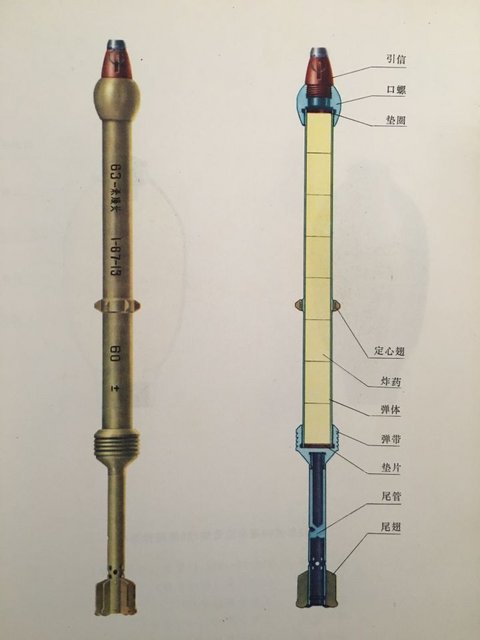

有一个容易被忽略的问题,东西方的82迫击炮弹大小差异很大,2B9的迫击炮弹才300多毫米长,比60弹重不到哪里去,而北约的迫击炮弹有500mm长。
比60彈種不到哪裡去?請問一下有幾種60迫砲的常用型砲彈一顆重三公斤以上的?兩公斤的也行。
4053 Posts
Posted - 06/11/2020 :  18:42:40  會員資料 Send davidboy a Private Message  引言回覆
知道您是想抬杠,我也可以回答“重多少才算重不到那里去?”
不过太没劲,又不是俩老娘们儿~
不如分享点有趣的,在越南两山轮战期间,我军大量使用的60、82迫击炮长弹,妥妥超过三公斤了把。
別等他了,直接付表。
60mm Mortar
https://www.inetres.com/gp/military/infantry/mortar/60mm.html
除了訓練彈外,所有戰鬥用彈種都低於1.9kg
81mm Mortar
https://www.inetres.com/gp/military/infantry/mortar/81mm.html
3kg+
82mm Mortar
我沒找到多彈種放入一同比較的表格,但很明顯從衛國戰爭開始,基本款的高爆彈也是3kg+.....
所以照某人的邏輯,因為81mm M43A1 跟2B9的 82mm高爆彈重量都是3.2kg,北約的81mm與(重量只有6成的)60mm彈藥是差不多重的玩意。
而81mm圖表可見砲彈的長度並不一,而82mm也是有49公分長重4kg的其他HE彈種。
沒有基準說那個家族輕重真的只是"抬杠",而不是想討論。
