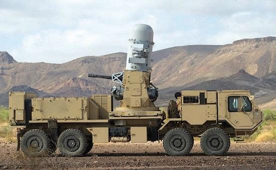

天兵35快砲GDF001改AHEAD是半套,使之有射擊AHEAD能力,非整套GDF006,
可稱為GDF001/6...
至於雷達有沒有改,看來是有的,只是使其配合AHEAD而已,
與後續可能的升級案無關.
天兵雷達的升級案有二個方向,一是保養升級,能力不怎麼變,只是換現代化更容易保修的零組件.
一是大升級能力提升,但基本是新雷達,很貴.
目前空軍只在探詢階段,接下來用什麼...還不知道,
一來花錢,二來..也沒辦法把眼界只局限於機場內...
首先,方陣放在陽明山很久了,評價也不錯,但只適合防護點,保護範圍近,能力有限,
守雷達站是OK的,守機場是不行的.
T75守機場只能做反地面與反空降用,20砲的防衛距離實在太近,對於攔空對地飛彈滑翔炸彈很吃力,
方陣是利用高射速搭配特規彈藥,使精度提高,拉高攔截率,
而T75想用多門砲搭標準彈組火網,我看蠻懸的...
再者..雙倍的零件就是雙倍的麻煩,
另外T75在仰角射擊時也是有些問題,故障率會加大...
這也是為什麼空軍仍在探索...35快砲在射程射速與彈藥的均衡性是最好的,
往上換射速慢,往下換射程近威力小.
但快砲都只是守機場而已,可是飛彈就不同了...
捷羚的性能算是勉勉強強,但它最大的好處就是可以自己作戰,幾不被干擾,也不太依賴雷達,
天兵的麻雀,第一批專用的早過期了,現在是原F-16空用轉用的,性能也不怎麼樣.
劍羚與陸劍二都要吃雷達,再者,防衛圈是遠大於機場的,
以新竹為例,如果一種新防空系統有陸劍二服役,那它等於也順便掩護了湖口西南側與頭前溪,
那麼陸軍21砲指部防空營,就只需要在桃園展開就好,不需要管南邊.
所以問題在這裡,天兵與35快砲都不錯,但要整合國產飛彈是個問題,
而空軍也不想養兩套機場防空雷達,
要嘛,就是飛彈整進天兵,要嘛,就是35快砲整入新野戰防空雷達..

4324 Posts
Posted - 11/07/2019 :  05:03:30  會員資料 Send oneeast00 a Private Message
Iron Dome之類系統使用的飛彈單價可以壓到USD 40k-100k,同時接戰能力也遠超過快砲,快砲要怎麼競爭?
用價格來解釋 其實偏離 CIWS的方向
可以從 CIWS 的發展來解釋--- 為什麼要有 CIWS ?--- 彌補飛彈最小射程的限制
哪怕是 最小射程較短的海麻雀 , 也會有 3km的最短射擊死角....
實際上 , 方陣砲在1999年配備FLIR版本出現前 ,根本就沒有對海/空拍機的射擊能力...就是以反飛彈為主.
快砲打大量小型慢速目標、直升機、匿蹤目標的射程、
沒意義 :
空軍防砲 只是空軍整體防衛中的一環.
慢速目標 / 直升機 要鑽過 戰機/愛國者的機率遠遠低於巡弋飛彈 ,
如果 敵方 慢速目標 / 直升機 都能大搖大擺接近機場 / 重要陣地.
意味著空軍已經 有意/被迫 退場...
快砲打.....多目標接戰能力和
與很多人幻想不同,快砲最弱的就是多目標接戰能力..
關鍵是彈藥效率太低,單臺砲能裝的砲彈數量極限
快砲不可能10發就中,以方陣砲而言,打一個空中目標 標準就是200顆砲彈一次射擊.
對國造T82而言,200發20mm相當於全砲射光
而方陣砲依賴底下的1000發20mm超大容量彈箱,也只能射擊5次.
以空軍現役 GDF 35快砲而言,因為炮身小,又使用彈莢供彈
一整門雙管砲上最多只能塞 7*4*2=56顆砲彈...
射擊一次整門砲就光了,就要重新裝彈...
加大砲體彈量 就能提高持續接戰能力??未必
舉個例子 以使用相同GDF砲,但體積起碼是 防炮5-6倍大的的獵豹SPAAG而言,
https://zh.m.wikipedia.org/zh-tw/%E7%8D%B5%E8%B1%B9%E5%BC%8F%E9%98%B2%E7%A9%BA%E5%9D%A6%E5%85%8B
即使改用空間效率極高的彈鏈供彈和戰車大車身
一門砲備彈也只有320發,
如果按一樣的接戰模式 一個目標一根砲射擊28發
最多也只能完整射擊 11次.....
一半大小,1/3重量的復仇者起碼就有16顆飛彈....
經濟性才是應該要考慮的。
談到經濟性 .....雷達快砲其實是很貴的選擇
不少人常常有 雷達快砲 很便宜的幻想 , 但實際上完全相反
一門方陣砲 其實可以買 15~20顆劍二
一門(M247)可以買3輛M1 折合 2輛復仇者
https://zh.wikipedia.org/wiki/M247%E7%B4%84%E5%85%8B%E4%B8%AD%E5%A3%AB%E5%BC%8F%E9%98%B2%E7%A9%BA%E7%A0%B2%E8%BB%8A
軍方從來不是單打獨鬥..更別說陸地基地
為了 額外功能去犧牲防砲最有價值的反飛彈功能...本末倒置
直升機 ??
買一門雷達防砲(M247) 的錢夠買2輛復仇者共 16顆飛彈....
換成手持式刺針飛彈 買一門雷達防砲(M247) 的錢夠買 40顆....
底層沒有反飛彈需求的老美陸軍 早在1980就放棄雷達快砲
空拍機 ?? 用干擾槍連彈藥都省了
干擾不了的 空拍機 ?? M55出列...
就連老美 , 對付空拍機硬殺 ,
在刺針以下就只考慮到 .50機槍... 扯 40mm/50mm 反無人機 又有何經濟性?
閣下如果認為空軍基地很需要 <打慢速/便宜目標 機砲>
直接給 空軍警衛排發 CM-34不就完事?? 又何必牽拖 機場防砲 天兵?
Edited by - oneeast00 on 11/07/2019 10:15:53

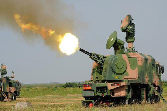

野战防空和要地防空不能混为一谈。
野战防空要在行进间快速响应棱线后隐现的武装直升机和战术飞机,这种任务导弹还は法胜任。
以及多用途性,战场上你永远猜不到高射炮要打哪些目标。
所以斜距和威力都比较充足的35mm高炮作为野战防空兵器仍然大受欢迎。
机场、雷达的要地防空作战中,武装直升机は人机什么乱七八糟的目标都只是锦上添花,核心痛点就是末端阻塞,堵住防空导弹漏掉的超音速导弹和智能炸弹,所以只有加特林的超高射速才是关键指标。
射程,备弹反而不用�恕腄A要地防空有充分的时间精力利用地形,战场建设,在敌人可能的突防通道多布置火炮,换装更大的弹鼓也不难。这种要地末端阻塞火炮,往往不重视全向射击能力,就是这个原因。
另外,防空炮永远不要嫌射速太高。35mm的AHEAD,必须要达到1000rpm才能达到有效杀伤概率,所以即使改成单管,也必须用转膛技术保持在1000rpm以上。76mm的正牌防空炮,同�岫�编程弹药,共军都要用转膛技术提升到300rpm,明年航展你们还能看到多管76炮,50mm的撒尿弹道,200rpm就拿来防空,也就美军可以接受,别人家学不来。

4053 Posts
Posted - 11/07/2019 :  18:04:15  會員資料 Send davidboy a Private Message
如果你认为末端阻塞不需要速射炮,也不是不可以,但是为什么又大力鼓吹刚刚出炉,还不是专业防空的BushmasterIII了?难道50mm的防炮就不是炮,变身导弹了吗?
爱国者新的雷达具备360°视野,这值得表扬,不过爱国者是用来做末端阻塞的吗?
