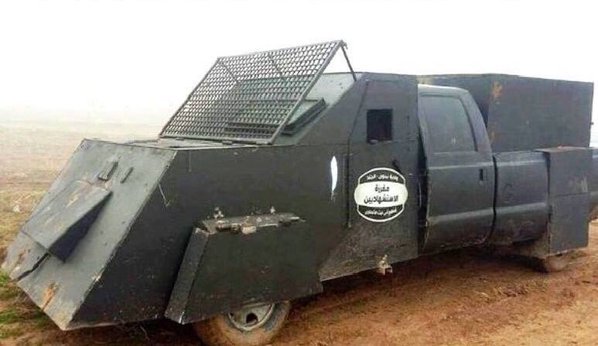

不少人支持.50的理由是反車輛 , 不過似乎搞錯對象了....
國軍應該不會碰到
國軍更有可能碰到
重26噸的玩意 , 中共宣稱能防禦20mm機砲 (Strike區區 17~19噸就能防 14.5mm機槍)
.50能啃得應該是這區區8噸的玩意...不過這種一次就要占掉 整架Y-8 或 1/3 IL-76的奢侈品 , 出現的數量也讓人懷疑
如果 非要用 重機槍打車 , 又何必非要國軍 死抱.50 ??
