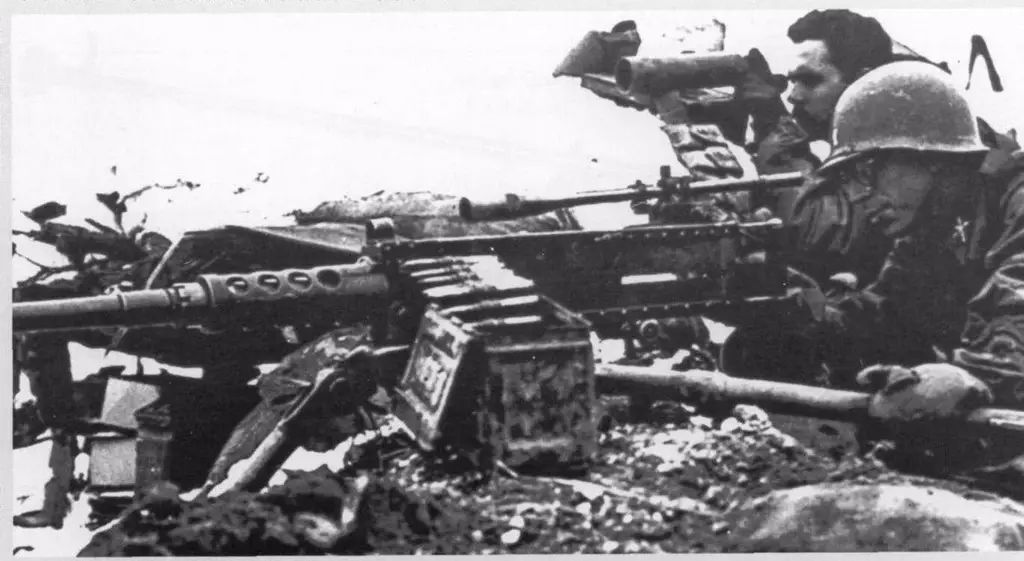

Posted - 11/09/2018 :  18:50:17  會員資料 Send cph0516 a Private Message  引言回覆
韓戰美軍還在50機槍上裝上瞄準鏡
狙擊掉幾百個士兵
Edited by - cph0516 on 11/09/2018 18:50:30
Lugiahua
1891 Posts
Posted - 11/10/2018 :  00:20:57  會員資料 Send Lugiahua a Private Message  引言回覆
韓戰美軍還在50機槍上裝上瞄準鏡
狙擊掉幾百個士兵
但是不是用次音速彈~
也沒有要求 "不知不覺下射殺兩公里外敵人"
假如只是要正常狙殺敵人
目前CROWS系統.50機槍就綽綽有餘, 美軍在戰區也真的是這樣使用
利用雷射測距跟三軸穩定優勢, 打單發或是短點放狙殺一公里以外的敵方單兵
但是樓主的構想卻是在裝甲車頂上安裝
".50步槍與消音器, 在不知不覺下把敵人單兵一個個狙殺掉"
Edited by - Lugiahua on 11/10/2018 00:22:50
