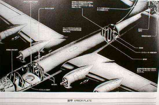

9392 Posts
Posted - 08/11/2015 :  20:10:47  會員資料  Visit ian125's Homepage  Click to see ian125's MSN Messenger address Send ian125 a Private Message  引言回覆
B-17的裝甲,看的出來主要是在各個缺口部補強以及乘員防護(可憐的轟炸手)
B-29的裝甲,其實相對來說並不多,況且李梅還把一些裝甲拆掉
B-25的防護就比較多一些
可以看的出來大型機的防護能力主要還是來自機身結構
