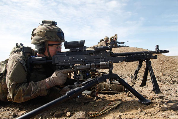

越戰時代的狙擊手法之一是對於無法直視但是確可以確認位置的目標......左中右各間隔50CM共開三槍~~~~
這個射擊技術也廣在伊拉克使用,對付門窗左右後方掩蔽的敵人就用7.62的AP穿甲彈瞄準假想的腰部一橫線開火數發KO~~~
問題是在1KM外要這樣做.....50狙要改放在類似M240的三角架上穩定,還要有羅理士般的射擊技術.......這對於連空特/海陸的50狙都無法補齊的果軍......算了吧......
