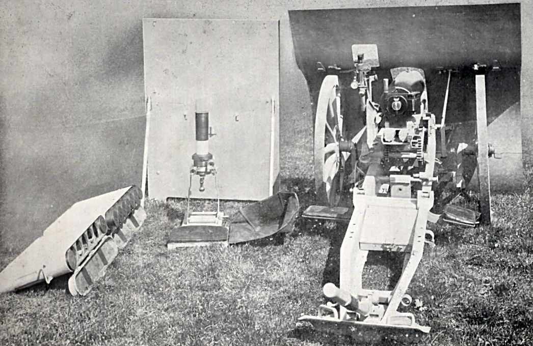

Schneider-Canet Mle 1911 75mm gun
http://www.bulgarianartillery.it/Bulgarian%20Artillery%201/Deposito/0S75mmGbQF_Turkish_1.jpg
法文正式編號:Materiel Montagne de tir rapide de 75mm, type MD 2 T
土耳其正式番號: 7.5 / 16 sm. Franchising Şinayder Seri ateşli Dağ top
寫這麼清楚就應該找的到原砲照片吧??可惜只有那三張Bulgarian砲兵的照片
http://www.bulgarianartillery.it/Bulgarian%20Artillery%201/Schneider-Canet%2075mm%201911_Gb_Turkish_file/image003.jpg
而史奈德公司並非只幫希臘/沙俄/土耳其搞山砲,該廠除了自己的M1906 65mm砲外銷不順之外還有幫塞爾維亞開發的70 mm type M.D 2, etudie en 1904 / 75 mm type M.P.D 5, etudie en 1908 / 75 mm type M.P.C 4, etudie en 1910.
你沒看錯70*135mm的砲彈出現了,不要以為70口徑是日本92步兵砲首創,歷史上是有別國採用;初速一樣是300m/s,能把5公斤的砲彈送到5700m,只是戰鬥重量大到300公斤以上
而這一系列山砲的原型是Canon de montagne 1903 / 75MM type MPC 2,是賣給波利維亞時造的
http://images.mesdiscussions.net/pages14-18/mesimages/2547/img176.jpg
這張好玩的是輪子穿過砲盾,跟之後的砲盾曲繞在輪子外是不同的
很妙的是很多士乃德的火砲資料是捷克文??是呀!!!當年斯柯達兵工廠跟士乃德有一腿,親密關係一直到1939年為止。
