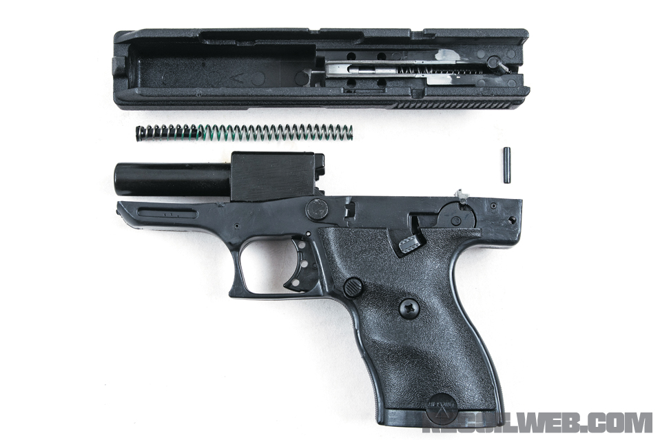

現在回到Hi-Pont C9上頭,等到了能用塑膠材料減輕槍械重量的這個年代,Hi-Point C9使用反衝式原理,用巨大的滑套(Slide)來承受9×19mm彈的後座力,透過塑膠槍身(Frame)減重,使其全槍空重降到了實用範圍的約820g左右。雖然因此它的滑套比同世代手槍要來得笨重,但其實這代表了一個槍械製造技術的進步。
Hi-Point的革新之處還不只如此,設計師Tom Deed使用亞鉛合金加壓鑄造工法製造滑套,而非傳統的鋼鐵,因此大幅度降低成本。
Hi-Point C9這把手槍最大的賣點就是2015年現在於美國槍市,它只要驚人的「$150美金」(本日匯率約4700元新台幣)左右價格,是市面上最便宜的9×19mm自動手槍,這是多數全新普及型自動手槍跟二手經典手槍的$300-400美金價位的一半以下。
而且雖然外觀有些粗糙,因為反衝式原理槍管不會移動的緣故,這把手槍竟然有可跟數倍價格一般短後座自動手槍匹敵的精準度。

因為有JA-9這個對照組,我們還是可以看出來Hi-Point C9那個巨大的滑套還是很有道理的。

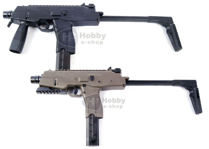

B&T MP9
Vz 61

Hi-Point Pistol的滑套

是誰給你多個小小活塞筒後9*19MM就降級成.380ACP水準的訊息??8克重1100FPS跟6克1100FPS差很多好嗎??
最早的VP70實驗槍是全鋼造的後來為了加入複合材料新科技才陸續產生質變,最後搞出HK P9C之類早期高科計手槍,而VP70計畫就順勢取消了~
此外西班牙Astra 400手槍用9X23MM Largo弹也算是Hi-Point C9近親~~
再說一次民用彈藥的膛壓標準差過大,會導致Hi-Point C9退殼失敗的機率遠比傳統短後座槍管頃斜的手槍高太多~
你拉長槍管搞蓄壓也沒用~
忠義衛飯筒~剽悍吃燒肉~~
你拉長槍管搞蓄壓也沒用~
當然槍管後座比較可靠,20世紀最早期的大型自動武器幾乎全部用槍管後座,但後來除了手槍之外,都因為槍做越大槍管太重的原因,被取消了,改用瓦斯氣導。
但在衝鋒槍跟手槍上,按照過去衝鋒槍的發展經驗,既然不靠槍管重量複進,很多問題只要加重槍機就能解決。而且反衝式最大的利多就是構造簡單,否則當年發展衝鋒槍也不會選反衝式。
事實上我研究了Hi-Point C9的發展史,1995年剛推出時的確有很多初期不良,但隨著改善滑套的強度跟重量調整,現在被視為相當可靠的手槍。
Astra 400我也查過,他的兄弟Astra 600當年也是為了設計能發射9x19mm彈的簡易反衝式手槍,但用強力複進簧去頂住壓力,所以滑套很難拉,但因構造簡單好用也是有取得一定成功。
https://en.wikipedia.org/wiki/Astra_600
https://www.youtube.com/watch?v=dSbK-UCV7jA
Shooting the Astra Model 600
基本上對應高膛壓加重滑套/槍機就是萬能解,只是全槍太重就不好用。既然滑套無法減重,縮短槍管、槍口裝上制退器、塑膠槍身、取消機匣、減速裝置,各種前人發明的花招通通用上,應能將空重跟全自動反動降到實用水準。反正全自動手槍的需求射程只有不到50m甚至不用20m,在這個距離內夠殺就行了。
我看到的資料說是因為HK的獨門技術就是用氣體緩衝空間壓低膛壓的延遲反衝式手槍。這招雖然管用但會導致彈頭的推進力跟動能降低,當然彈頭重是沒下降,但全體動能下降了。
Hi-Point不用這種花招而是直接了當的加重加大滑套。沒有威力下降的問題。
老實說空重800g級的反衝式手槍能打9x19mm就很厲害了,Hi-Point Pistol甚至能打.45ACP,實在很嚇人。
https://www.youtube.com/watch?v=NN0KbLYczYQ
Hi-Point JHP .45 ACP, HIGHLIGHTS, STEEL PLATES AND 100 YARD SHOOTING "STREET COP, STRAIGHT TALK"
