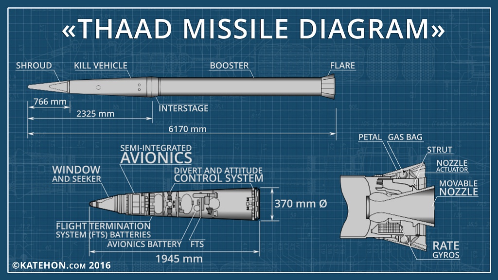

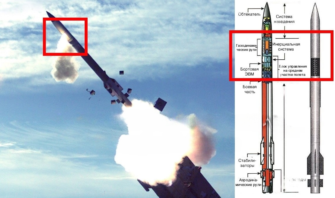

反彈道飛彈的關鍵是射高 :
而射高根本上會有個門檻-- 離地100km的卡門線
離地高度越高.空氣越稀薄.傳統空氣舵會越來越難控制.
卡門線以上. 只裝空氣舵的飛行器會完全無法操作.
故老美從標三/愛三開始
標榜反彈道飛彈的祕笈.---根本不是飛彈有多大顆..
---而是你飛彈在超高空甚至近太空的要怎麼繼續轉向/變軌.
愛三是 塞一圈佈滿一堆小火箭(一圈"小洞")的控制段. 讓飛彈在高空都有夠力變軌能力
https://www.youtube.com/watch?v=xU9C2iLm764
THAAD 整顆直接學太空火箭/ICBM 用可動噴嘴..就是不靠空氣舵...
且THAAD末端還是有控制小火箭
標三更猛.. 飛彈前半段/飛行中後段 根本就是在當"迷你太空梭"....
https://www.businessinsider.com/heres-how-the-worlds-most-advanced-missile-system-shoots-down-a-target-2012-7#back-on-earth-the-team-congratulates-themselves-on-a-job-well-done-26
就S-400.S-500 腦子只想越做越大顆.還是靠空氣舵..
在高空笨重到堪比SA-2.根本就沒信服的反彈道飛彈能力...
打到400KM .500KM --- 都還是乖乖打平流層(50,000m)以下的目標吧
So... 弓四 = ??? 是要學哪一家呢?
在看到實體飛彈前..不建議大言不慚認為弓四能"搞太空"
