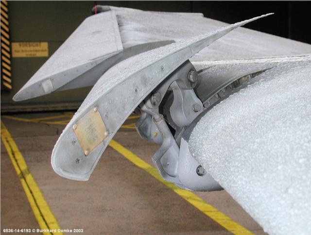

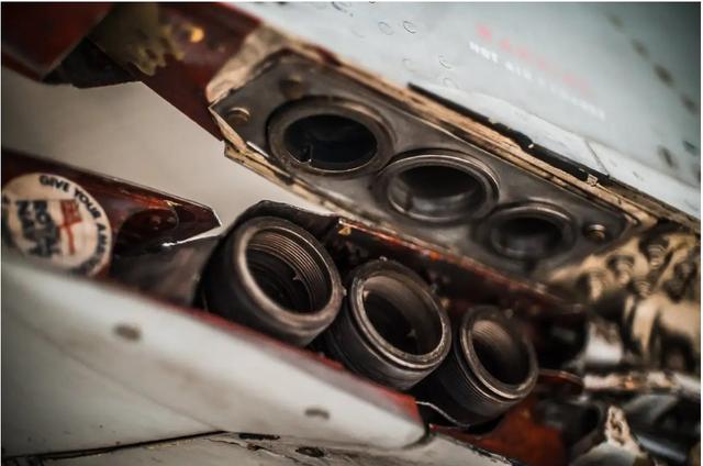

固定翼飞机增升算是研究的很透�砥A办法都在博物馆,看你怎么选了。
如果以不显著改变外观为标准:
1,加前缘缝翼,F-4鬼怪战机的后期空军型,比如F-4E。
2,加吹气襟翼:F-4鬼怪战机的海军型以及早期空军型,以及英国型号。
3,富勒襟翼,双缝襟翼等。
4,合在一起做撒尿牛丸,比如同时有前缘缝翼和外通道吹气襟翼的C17。
5,加矢量推力。但是要重写飞控,外观变化不大,工作量并不小。
