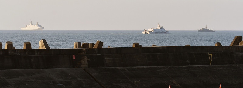

忘了上次討論東岸海上運補是哪一篇,先貼在這
https://def.ltn.com.tw/article/breakingnews/5506977
獨家》模擬美軍東部增援物資 玉山艦及獵雷艦花蓮港現蹤
今天清晨5時許,玉山艦出現在花蓮港外海,在獵雷艦不斷來回掃雷下,清出安全航道後,由海巡蘭嶼艦負責護航,6時許緩緩駛入花蓮港,隨即在陸軍第二支援指揮部協助下,展開重要物資卸載作業,陸軍花東防衛指揮部並出動防空連及聯兵一營負責花蓮港空域及周邊警戒。
官員透露,根據國防部漢光演習規劃,美軍物資增援我國,不一定由軍艦運送,想定中也有以民用船舶載運的選項,未來兩岸一旦發生戰事,美軍能夠支援及受到威脅最小的就是花蓮港;前天花防部跨區增援宜蘭,除了協助防禦外,其中還有一個重大考量,就是負責打開陸上安全通道,將珍貴的軍援及重要物資運送至其他作戰區。
美軍在1960年代即經常泊靠花蓮港,並開放供國人參觀。(取自國家文化記憶庫)
4385 Posts
Posted - 07/16/2026 :  17:30:55  會員資料 Send oneeast00 a Private Message
木殼永安能飯否…..
BMD好歹還有花蓮愛國者可以罩..
敵空軍敵水面 好歹5聯隊可以拼命…
水下威脅除了海軍艦隊自己還能靠誰?
飛彈無人機根本沒法處理水下
其實 獵雷艦可能還不是最重要的…
兩次世界大戰 ,敵人對島國封鎖最重要的殺器都在水下.
就不知本次操演有沒有對抗規劃了..
