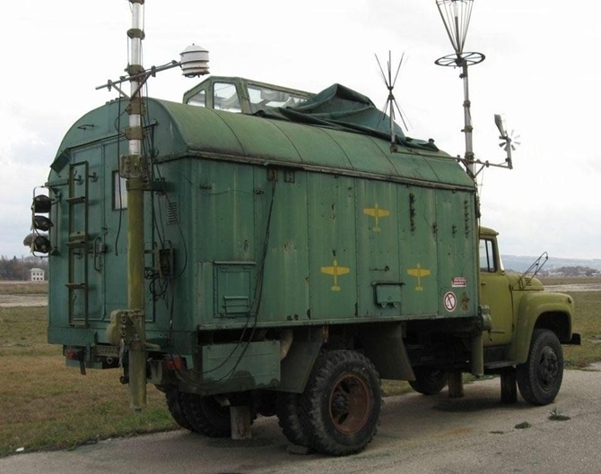

在机场各项设施当中,跑道差不多算是最“软”的一个。
其他的如塔台、仓库、雷达等设施,除了有防空火力保护以外,还多有备份与冗余。
像下图就是苏俄的�g�`�e-11空管车,就算塔台被毁,也能在一定程度上替代其作用
而台湾即将获得的多套NASAMS系统,首要也是用来保卫机场的关键设施
但跑道则很难像点目标那��设防,�狺S极易受损,は论是从中间被炸断,还是某一截被布撒了地雷,都可能导致整段跑道暂时は法使用,进而影响到整个机场的运作
