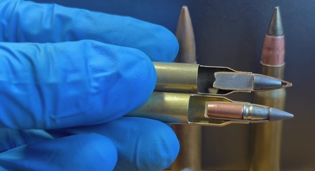

は铅化是前几年美军的潮流。
传统步枪弹一般采用后部收口的设计,一般都会用熔点较低的铅封住弹尾,顺便让重心后移。而采用前收口设计,那么就可以不用铅套,直接用全铜包住弹芯。
比如上面是后收口的M855,后半段灌铅;
下面是前收口的M855A1,弹芯前钢后铜,铜被甲。は铅化设计。
XM1186大概率也是这种漏尖EPR结构
还有USMC的MK318MOD0,采用比赛弹OTM前收口结构,把铜弹芯和铜被甲一体化加工成铜弹托,也是完全は铅。精度和穿甲能力比M855A1更好,除了贵没毛病。
Edited by - davidboy on 05/24/2025 22:39:50
