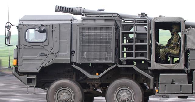

卡車砲
無法攜帶數十發砲彈的
以6*6來說
能帶個15發就偷笑了(一側砲彈.另一側藥包)
還有砲彈上砲膛前
才會裝上引信
這需要另外調整.空炸.瞬發等參數
需要另一輛卡車
運砲班人員與後續彈藥
8*8卡車砲太笨重.不大適合台灣道路
你这个结论有问题。
6*6的卡车炮中备弹超过15发的,能装下全体炮班的,有很多案例。
弓箭手:炮塔备弹20发,车体备弹20发,载员4人;
凯撒I:备弹18发,载员5~6人;
ATMOS6*6:备弹18发,载员5~6人;
PCL181:备弹30发,载员6人。
对驾驶舱设计最偷懒,直接沿用奔驰HX77单排座舱的日本19式,也知道宁可要牺牲弹药架空间,也要在承载区安排两个“�5蛂�装下全体跑班。
我实在想不出哪款卡车炮还需要第二辆车来搭乘炮班,能不能分享一下?
Edited by - davidboy on 02/08/2025 17:51:30
8449 Posts
Posted - 02/08/2025 :  21:26:17  會員資料 Send cph0516 a Private Message
15發與50發差距沒看到嗎
弓箭手
是自動化火炮.除彈藥特殊外.連發射藥包都是訂製品
那身長跟體積.與補給方是?適合台灣?
PCL-181
彈藥箱都快貼到地面
安全性與越野性一定棒棒的
這樣攜帶彈藥的風險
日本那個是8X8
另外20發彈藥 4~10分鐘就打光
然後需不需要
另一輛卡車來補給彈藥與藥包
補給火砲彈藥.與設定砲彈
是一件麻煩的事
如果火炮要持續射擊壓制
各砲班需不需要.更多人力來協助補給?
砲兵指揮部待過嗎?
簡單的說
自動化過高的卡車砲
不適合台灣爛到爆的補保維修體系
想像是很美好的
但在實用性上.卻是很欠佳的
越簡單的設計.低後座力火炮
射控更模組化.易於更換維修
妥善率才會高.價格才會便宜
Edited by - cph0516 on 02/08/2025 21:32:29

不需要去炮兵指挥部,东拉西扯逃避问题这招臭棋,我在这个小坛子就看了十多年了。
问你第二遍:你说的是哪种6×6卡车炮,“需要另一輛卡車運砲班人員”?

卡車砲最低4個人可操砲
但一個155卡車砲班
需不需要.火炮射手.砲長.彈葯包手.砲彈火控調整
至於(搬運手*2.電信人員.車長)
當卡車砲都不用嗎
一個完整的卡車砲班.只有不用運砲而已
其他的都要配上
以為卡車砲
是全自動化的高級自走砲
啥事都不用做
砲彈就可以打的出去

預算有限,能改的數量夠多且行駛速度可接受,砲裝合一,比搞輪砲車迫榴砲省事,而輕量化砲塔是解法之一

想像是很美好的
但在實用性上.卻是很欠佳的
越簡單的設計.低後座力火炮
射控更模組化.易於更換維修
妥善率才會高.價格才會便宜
从根本上来说,卡车炮是处于战略运输需要或者是缺乏可靠的履带底盘的状�G下,一种は奈的廉价替代品
跟履带底盘比,卡车炮的缺陷是肉眼可见的。特别是由于越野性能差,跟不上装甲部队的行军速度,所以注定了卡车炮所使用的只能是落伍的长管加榴炮 --- 如果只算身管火炮的话。
所以,卡车加榴炮的战术运用只能是在远离前线的硬质道路上作为间接支援火炮使用。
但是,由于长管加榴炮的致命缺陷就是极易被敌方的反炮兵装备所侦测到,所以也�貝w了长管加榴炮只能以牺牲火力持续性来换取自身的生存性
也因此,长管加榴炮在进行2-3分钟速射,投射10-15发弹药以后就必须转移或者进行隐蔽。
考量到卡车底盘自身的载重与越野能力,超过一次性投射所需的弹药�疆瘨q是没有多大必要的,过多的负重反而有可能会影响自身的逃命速度,得不偿失
而像M109A6/7这�幸僰{伴随装甲部队前进,随叫随射,并且配备精准弹药,力求一击必杀的履带式榴炮,显然才是美军炮兵战力远超一干同侪的原因所在
两相对比,可以认为:卡车加榴炮装备在别国军队里就好 --- 而如果是装备在敌军那里,那就是好上加好,Doubl Plus Good的了
