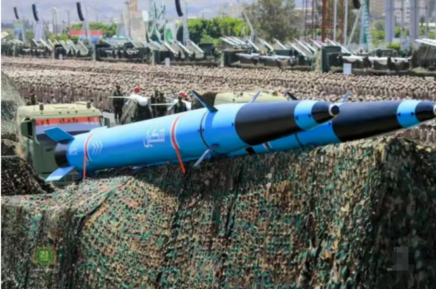

Posted - 10/26/2024 :  13:51:45  會員資料 Send oneeast00 a Private Message
就連伊朗之流都搞出"光電導引攻船彈道飛彈"
在歐美電戰干擾下還能取得一定戰果
這中科院的腦袋也該被顧大律師換一換了
Edited by - oneeast00 on 10/26/2024 13:54:43
Posted - 10/26/2024 :  14:27:36  會員資料 Send metalfinally a Private Message
尋標器還是很重要的,電磁波可以穿透雨水和塵埃的能力仍然不可取代
現在最新的AESA雷達只要電力足夠,也是可以描繪出物體大致的3D掃描,雖然解析度比商業光達還低(但偵測距離會比光達還遠)
https://www.researchgate.net/figure/3D-Mirror-Scanner-with-the-77GHz-radar-Unlike-laser-scanners-these-radars-are-capable-of_fig5_228982119
然後伊郎是因為電磁波尋標器做不贏別人,才用現在越來越厲害的手機影像感測器裝上去省成本賣給代理人,搭配公開的船舶定位系統AIS知道哪些船會經過哪裡,還有歐美妥善率低弱的弱點,才有機會突破的。
把伊郎的特例當作別人戰時認真模式也會這麼呆,那就只是乖乖被宰而已

砲兵的問題是要持續的開火,才有價值。但是飛彈發射架在飛彈射出去之後,價值就小很多了。
甚至可以短期生產更多的"飛彈發射拖車",先把一些部屬在特定地點+偽裝。
同時部屬大量的誘餌拖車(充氣?)
就好像愛國者的飛彈發射車(被拖的),也會有那篇文章所說的問題(被發現就被擊毀,跑不掉),但是大家也只能將就著用。
我個人覺得這在台灣的"國防問題檢討清單"上,算比較後面的項目。
