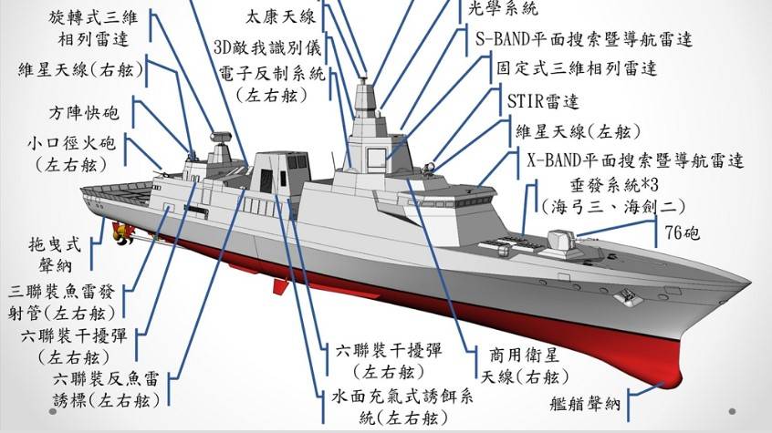

按照朱明報導中所附的圖,當初震海巡防艦應該會配置外購的水面充氣式誘餌,
只是隨著震海巡防艦煙消雲散,輕巡又是將2艘船的預算湊入原來震海巡防艦的預算,
自然沒有多餘的經費買這東西。
https://www.upmedia.mg/news_info.php?Type=1&SerialNo=101652
