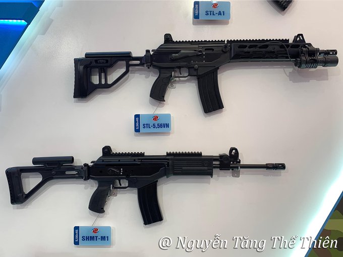

如同我們所知,越南之前跟以色列買了Galil ACE。而越南人很顯然從以色列IMI那邊再搞到了些技術與版權來生產它們自己的各種衍生型槍械。
有些看起來不錯。
最吸睛的可能是這款5.56x45mm Galil ACE越南版。
https://x.com/AnnQuann/status/1870320896298348822/photo/1
