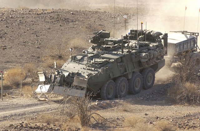

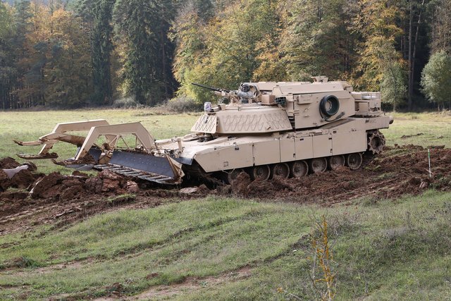

那么请问这位“懂”先生,美军的现役扫雷车,M1150,M1132,德军现役的HMBV。哪一辆不是扫“出一條大約兩線道的寬度”?哪一辆不是开出一条道路而已?
它们是不是“除了招來集火以外沒啥大用處”?人家47旅在德国跟美军手把手训练了大半年,有没有你懂?

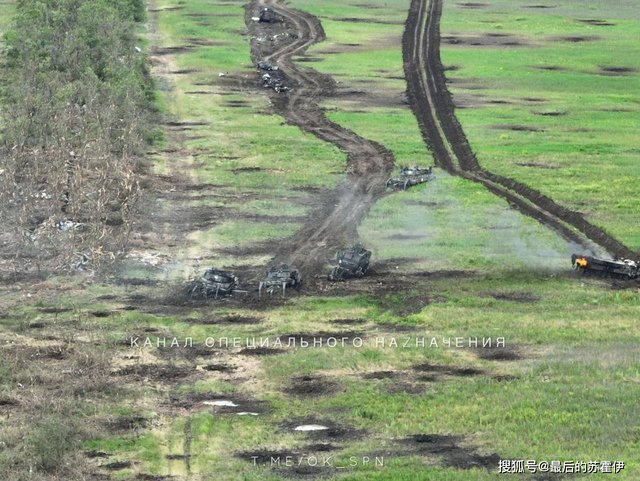

你自己PO的照片你沒看出來二毛軍就是在排雷過程中遭到攔阻砲火的打擊才一片趴在那的?一個步兵師防禦正面6-12公里而攻擊正面大約2-4公里,你兩公里寬的地方就一兩組掃雷車弄出幾條路不是錯估敵方防禦能力就是指揮官跟你一個水平。
