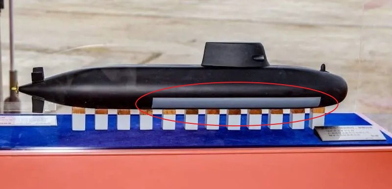

11059 Posts
Posted - 12/16/2023 :  14:06:18  會員資料 Send yangly3 a Private Message
最好的反��声呐就在红圈里
平台不像塔江/沱江那么小,海�G一高可能就出不了海;自噪声也小(蓄电池+电机);而且天然就在深海中,环境噪声也比水面低不少。
